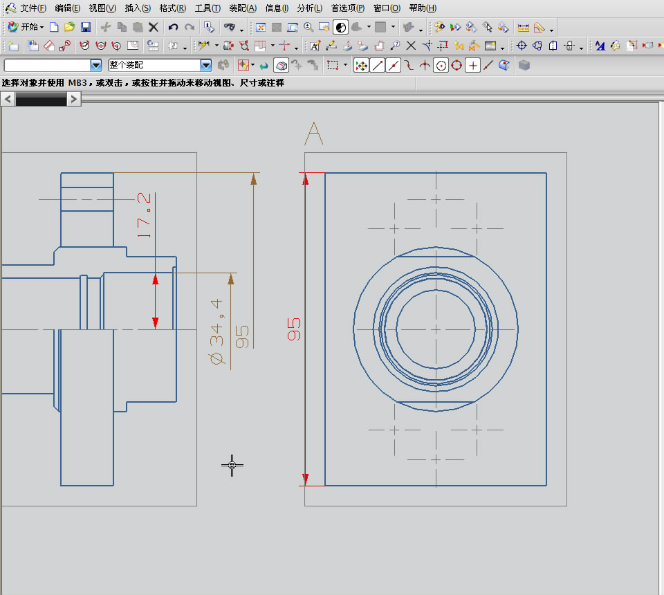

在工程图半刨视图中,怎么标注对称尺寸?

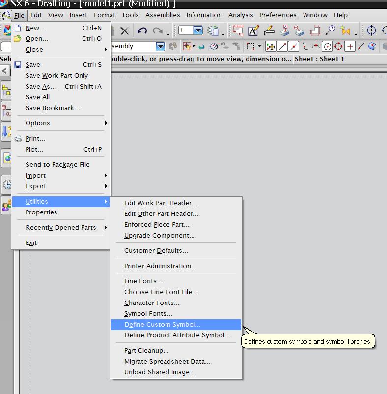

自己做个自定义符号

说的是这个吗

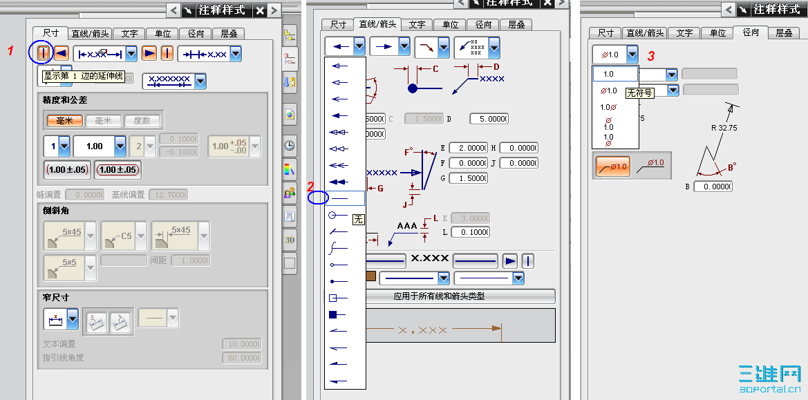

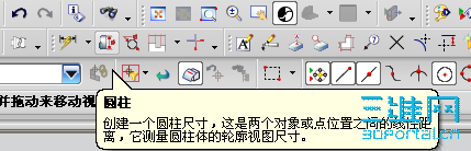

我是用这个标的,先点中心线,再点对称边,
) R: B7 M" B2 j; w! i) S! H( X! Q0 w修改样式:
" ^# Y, ^$ k* L  f& M# O. @
9 ]* d/ n# U; ]; h' J
; g1 [( v1 t) I) T  M第3步是去掉φ。4 e  ^9 @, B) c" k8 X* m
最后将尺寸文本拖动到中心线附近。
