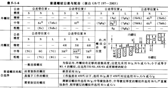

我司所接产品其中一螺纹尺寸为M10X1.5-6E,但手头的资料无这方面标准,国家标准中只有外螺纹是6e级,听说通用产品这方面较多.各位有否这方面资料,螺纹塞规那儿可采购.我是一位新手,请多多帮忙.麻烦各位,谢谢!

再次求助,那位手头有内螺纹6E级标准的大侠请给予帮助,(M10X1.5   6E),

普通螺纹公差标准(GB/T 197-2003)中规定,内螺纹公差带位置只有两种,即G和H,没有E。6级精度当然是可以的,如6G、6H,

我在求助帖子中就提到国家标准中没有6E内螺纹,只有6H 6G,但国外有用这个标准,特别通用汽车方面用到较多,不知各位大侠能否帮忙搞到,万分感谢.

楼主应当将自己螺纹副的内、外螺纹公差带分布要求描述清楚,大家才能帮助你。
% [+ G3 w8 T6 y  S* T7 J9 v3 Y螺纹规的制造厂家太多了,哈量、桂量等太多了,自己联系即可,将你的要求告诉他们,可以得到最准确的答案。
