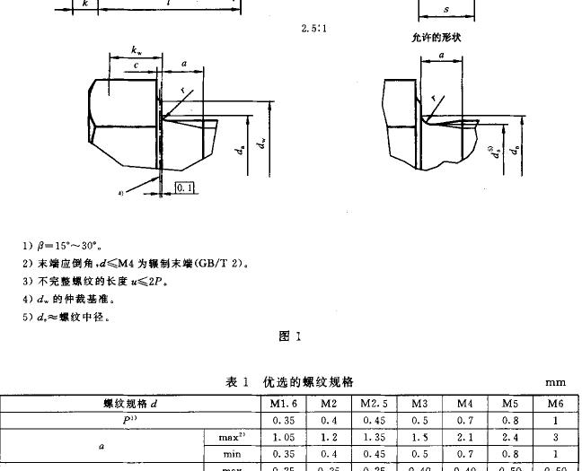

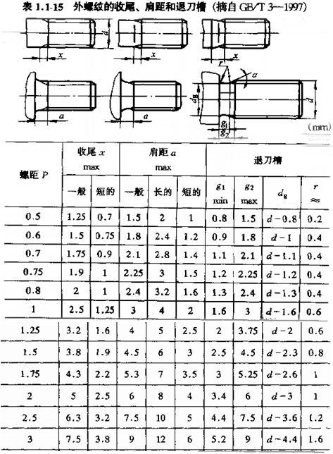

GB/T29.1螺栓M6×10,请问螺纹根部退刀槽是多少?,是3mm吗?
发表于 2009-9-18 10:27:28 | 显示全部楼层 来自: 中国云南昆明
M6普通粗牙螺栓,螺距是1,退刀槽可取1.6~3

参照国标GB/T 3-1997:

发表于 2009-9-18 12:15:49 | 显示全部楼层 来自: 中国上海
标准件螺栓一般没有退刀槽,标准中一般规定肩距。M6螺栓的肩距为1~3mm。
$ M3 q- R+ S) d& s3 I4 j5 l8 c0 W6 Y0 `) v9 E, I  E: d# x
GB 29.1是在GB 5783的头部制出一字槽,除槽尺寸外,其他要求按GB 5783,肩距型式及尺寸见下图。
* e% c8 G" H1 `* M( j$ T5 u. s2 D4 |  p" b) \, r

发表于 2009-9-18 13:22:11 | 显示全部楼层 来自: 中国江西九江
退刀槽的尺寸是:宽度=螺距*2  深度=螺纹深度+0.1  即可。
