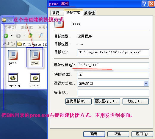

自定义启动文件夹config.pro文件设置了很多个人习惯的东西,还有绘图设置,标准库目录等等..........以前都是在桌面快捷方式指定启动目录,最近用了鼠标手势来启动proe,跳过了桌面快捷方式,却无法加载自定义的启动文件夹里的东西.....

所以请教高手们,在没有桌面快捷方式的情况下,也就是在BIN文件夹里直接双击proe.exe来启动proe,如何加载自定义启动文件夹里的设置文件?????  u3 a3 z5 p/ a: O/ x, ~' h! E* \

发表于 2009-9-22 13:26:54 | 显示全部楼层 来自: 中国广东广州
变通一下就可以!
' ~/ [+ Q$ `" Q! O请看附图
 楼主| 发表于 2009-9-22 16:07:12 | 显示全部楼层 来自: 中国浙江宁波
我现在要的是用键盘组合键或鼠标手势来启动proe.如按下 ALT+P 就是启动proe,可是我定义这个动作的目标时只能指向 . exe  文件  而不能选上其他的,所以没办法用其所建的快捷方式.....

发表于 2012-4-18 08:56:18 | 显示全部楼层 来自: 中国广东东莞
proe 图标点右键---起始位置 栏 填入你想要打开的路径外
7 B. g( A9 }$ \1 y( w0 D' u还要在CONFIG 里加入以下选项
7 m6 c! z0 f2 w7 @具--选项--file_open_default_folder----值 working_directory  添加更改---应用---保存  即可,
