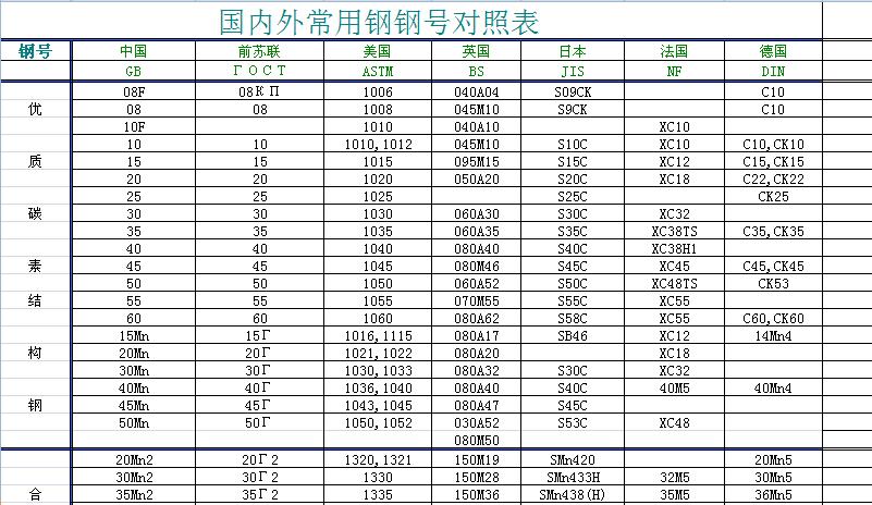

上传一个七国钢材牌号比较表、铝及其合金牌号比较表、一百盛钢材列表,你需要的这里面就有,给你参考一下。
6 Q# s4 M9 _. ?8 j' Z3 R忘了贴图

我们现在就是想用国产的代替,所以在寻求相对应的国产钢材型号

1 l. Y* `9 |2 o5 `. M. y& T其实你只要说出钢材牌号,不用管哪个国家的,只要是常用的钢材,基本上钢材供应商都知道,他们会给你推荐相应的国产材料。要是不放心的话也可以对照我发的对照表直接告诉供应商。

谢谢孤星提供的钢材牌号对照表!
