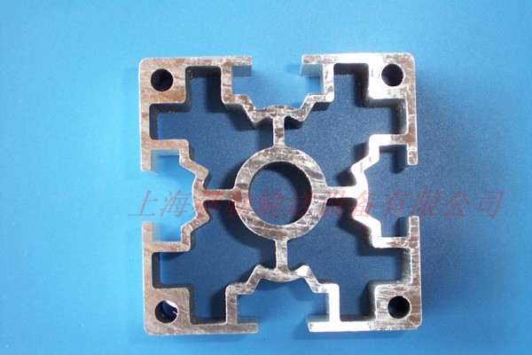

最近需要铝型材,附上张外形相近的图片
7 S8 S& w0 G3 c& \我从网上找了半天,手册也看了几遍,就是找不到相近类型型材的外形尺寸
  d7 D0 I. D" j& _不知道大家有没有,尤其是那些槽的尺寸

只要找一家厂家,按贵公司的图纸开模进行挤压即可.

是的。这种特殊铝型材,得开模挤压。所以找一家开模挤压就可以了。

这种是不是展览架子用的型材,相近类型型材的外形尺寸的型材,我们生产的有,但槽内形状一致的就没有了,可开挤压模具大约在1000多元。

这种材料是属于APS工业铝型材,是近年从国外引进的.国内已有不少厂商在生产.由于你未注明具体的尺寸,你不妨去网上搜索一下,就可找到厂商及样本及尺寸.再根据你的要求选择一下.希望能很快地解决你的问题.

最好注明一下大致尺寸。看形状,还是有点难度。3 Q  c* X$ I5 ~) q- \
4楼说开模1000多元,肯定不够的。

这样的材料有很多的规格 40*40 30*30 50*50 60*60
4 @2 P. N- E. `9 K( q! L你图片上的材料看上去应该是40*40的  最少都要开178*120的分流模具啦/ P- e4 f3 F: g3 w" e; K: n
    模具费在1900-2400元之间,如果你需要开模具生产  我们厂都可以生产的

这种铝型材市场上都有现货,我接触的规格有20*20  ,30*30,  40*40,100*80长度我用得是3米/条

这形状太异型了,估计有难度

同类型,截面不太相同的市面上很多很多,可以参考一下,必要时替代一下不用开模了,这样省钱点。
