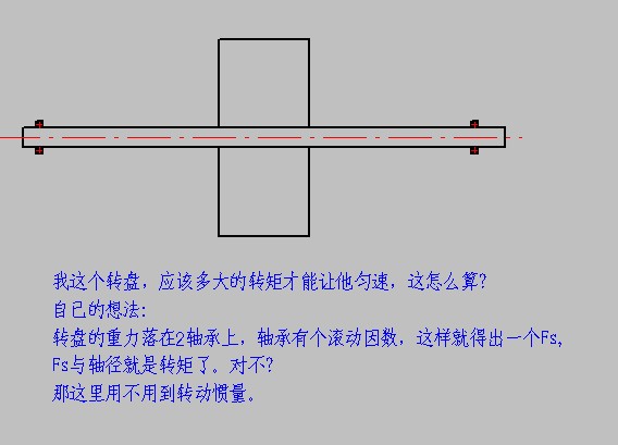

我的目的是要算出他在匀速时的主动转矩。
7 u5 b5 o. k) w. S0 d这样我可以确定我的电机大小。
 楼主| 发表于 2009-9-18 14:54:28 | 显示全部楼层 来自: 中国广东广州
假设转盘重2000kg,轴径85mm,滚动摩擦系数0.005,匀速(角速度)11r/min
# F8 H! B. E% k' k# P$ lT=2000*10*0.005*0.0425(半径)=4.25*m(重力加速度取10吧)
# L/ C* ^6 k: q; W6 fP(kw)=T*w(角速度)/9550=4.25*11/9550=4.89w# ?4 S7 Y& U) @9 r! m
才4.89W的电机就能转动.不可能吧.这里一定有问题.谁能帮我解释一下.
 楼主| 发表于 2009-9-18 14:55:06 | 显示全部楼层 来自: 中国广东广州
转动惯量T-Ts=Ja(a为角加速度)4 c* S) N& S2 v1 H3 C, F; `
我这样算出来也特别小。" I1 ?. G$ e" r& `$ m' p0 a5 j
我的角速度是11r/min即1.144rad/s
; h. h8 v. s0 O8 Q4 R; m: p假设在5秒加速度到11r/min,可算出加速度。a=0.084rad/s2) y9 i* k5 \2 c# ?, K
这样T-Ts=51.57*0.084=4.3N*m,其中51.57是转动惯量J。单位kg*m2- L* m1 [6 p; M3 m  I7 z
加上上面的轴承摩擦Ts大约5N*m
( C9 w) r/ v, E5 a- `3 g这样主动转矩T=9.3N*M
$ z" e. [; @4 ~- XP=9.3*11/9550=0.0107KW好小啊。
 楼主| 发表于 2009-9-18 14:56:07 | 显示全部楼层 来自: 中国广东广州
此模型外面用200W的电机,我怎么算都没10W。是我算法有问题嘛。

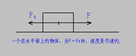

发表于 2009-9-18 17:40:44 | 显示全部楼层 来自: 中国山西太原
1  平面上的物体受大小相等方向向反的二力,在没有摩擦力存在的情况下,此物体或静止不动或作匀速运动。在有摩擦力存在的条件下,此物体只能静止,因二力抵消后不能克服摩擦力了。( n) h3 w. e! I: P2 U* s$ S
2  作匀速转动的条件是,施加的力矩正好等于轴承的摩擦力矩。在一开始由静止到加速转动,要用转动惯量,至均速转动后,转动惯量不再起作用。
虎强 + 3 技术讨论
发表于 2009-9-18 20:08:32 | 显示全部楼层 来自: 中国广东汕头
楼主的算法适合在理想状态下,即是:不存在物体从0速至所需速度的制约因素(静转矩、加速度等),只是纯匀速运动问题。# f3 g! t% z6 x! j
实际上机器的运转都是需克服从0至匀速的阻力(具体我不懂说),有一个提速的时间,这就是加速度的决定,而加速度是由牵引力与阻力的合力决定。比如汽车上有一个参数:从0速至100kw/h,需要多少时间。

发表于 2009-9-21 12:46:41 | 显示全部楼层 来自: 中国北京
对于图2的设计,还要考虑到转动物体对于主轴的挠度;转动惯量与转速的平方成正比。主轴的最大挠度允许值是多少?' i. J' \% d, g6 |# G' n

发表于 2009-10-21 09:30:23 | 显示全部楼层 来自: 中国重庆
大轴承很贵的,能选小就选 小点吧。; w5 r0 s$ |) O9 G3 O1 N& ?* f
7 w9 N9 s' D) T5 a* Q4 ?特别是大轴承,上油后,起动扭矩是比较大的,如果是润滑脂,一个指头都转不动呢.
$ P, p! A3 B3 s  f/ M" T: k
# ?$ c- m5 @7 _! M' D$ a5 s  Z另外得考虑加速特性,
" i0 ~: u! a: A4 _还有电机的输出轴刚性,电机转速一般是很高的,要不要减速?
虎强 + 2 技术讨论

回复 2# youdezhu 的帖子
你的公式的结果的单位是kw,不是W。也就是说4.89kw就能带动了。6 H" T, c, _6 s$ Y+ W2 T$ r  p2 w) T% W
当然,不考虑空气阻力,不考虑电机到转盘的损失。

发表于 2009-11-26 09:58:25 | 显示全部楼层 来自: 中国北京
得把惯性力和摩擦力加在一起,并给出富裕量。
