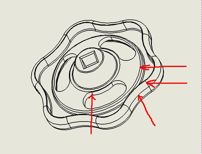

用模型生成工程图,有很多圆弧,倒角的相交线打印出来和轮廓线一样粗细,显得很杂乱而没有主次,有没有办法使之粗细,浓淡,虚实有别?请前辈赐教!谢谢!

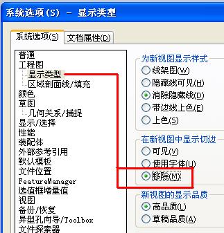

若是在工程图直接在视图上点右键——切边——切边不可见。
发表于 2009-9-18 16:09:12 | 显示全部楼层 来自: 中国浙江杭州
右键点击切边不可见

多谢前辈回复指教,怎么我点右键没有切边选项呢?我用的是2007 SP0.0版,是不是有些该设置的我没有设置?

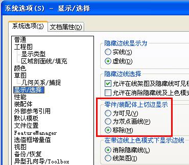

发表于 2009-9-18 16:21:02 | 显示全部楼层 来自: 中国河南郑州
若想一劳永逸就要设置系统的“选项”:
5 Z" y! z3 t4 Y) C  R' ]1.工程图切边* t5 z# \- D) c4 j6 P6 P
http://1
# ?3 x4 Q  G/ ]5 o' L( r  d- N) G2.零件和装配体切边$ y1 y3 @& D4 y
http://2
 楼主| 发表于 2009-9-18 16:43:44 | 显示全部楼层 来自: 中国江苏南京
我在显示/选择选项中如您的图示选了“移除”并确定,工程图上并没有变化,且再打开如您的图所示,又自动回到“为可见”选项,反复多次都是如此,还请前辈费心指导一下,谢谢!

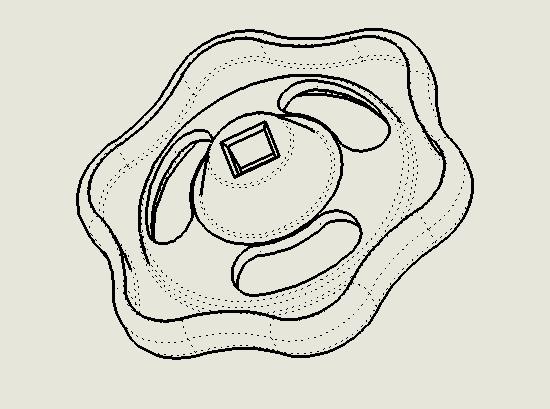

 楼主| 发表于 2009-9-18 17:06:18 | 显示全部楼层 来自: 中国江苏南京
哈哈,我找到2.3楼所说的切边选项了,并把切边的线形设置为裁剪细线,把轮廓线设为粗线,打印效果非常棒,正是我想要的那种既不杂乱,又虚实粗细有别的效果!困扰了大几个月的问题今天在论坛得以解决,看来靠自学还是有很多局限性啊,再次感谢前辈们的指教!!!4 ]" s  v  s- n$ F. M

 楼主| 发表于 2009-9-18 17:17:12 | 显示全部楼层 来自: 中国江苏南京
太高兴了,忍不住来秀一下,献丑献丑!
