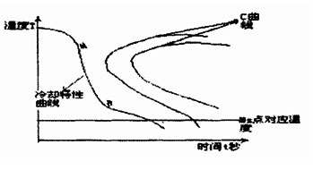

+ N( I" a0 h9 z- J/ j! ~! k7 D& F  2.3 控制淬火介质防止零件热处理变形
+ T6 G* ^  }9 E7 {' P; f. ?; H: }8 |$ p3 b: n/ \
  淬火是使零件强化最重要的工序之一,工件在淬火之前外形尺寸和几何精度均以基本达到,即使留有磨加工余量已很少,因此淬火不仅要保证良好的组织与性能,而且还要保持其尺寸精度,通过控制淬火介质改变冷却特性曲线见图1。
% P$ F" i! h; l3 R; z. G, M9 c& k8 A9 H3 Q3 E6 b* F% R; L  v
0.JPG + V8 z( J. m4 V! [* X$ U$ ~* m
! l2 h  f; }) t; q3 h  图1 冷却特性曲线
! u6 b5 {7 D9 [7 `" E- r6 S" t( v3 c2 ?
8 G) P$ l! z3 d7 g8 X3 z
  B点对应的是对流阶段的开始。若B点对应的温度过低则沸腾期加长,导致马氏体转变过于激烈,产生很大的内应力,从而有很大的变形。若B点对应的温度较高,沸腾期缩短,减小了内应力,从而减小了变形。B点的温度太高,理论上讲,会有一些钢材的冷却特性曲线与它的C曲线相碰,从而产生珠光体或者贝氏体组织,引起钢材硬度不足。但一般来说,B点的温度不会太高,约400℃左右,一般超过Ms点,使马氏体转变在对流阶段发生,这一阶段冷速慢,从而减小转变应力,减少变形量。综上所述,对于小尺寸零件、薄壁零件和淬透性好的零件而言,冷却速度特别是沸腾期的冷却速度至关重要,要求提高对流开始温度,使淬火介质更适合于薄壁类零件的淬火,从而有效控制热处理变形,提高热处理质量。* x( u$ C; _% C' y1 }0 _
