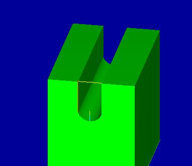

[求助] 下面的这个槽能在铣床上加工出来吗?
发表于 2009-9-18 19:10:23 | 显示全部楼层 |阅读模式 来自: 中国浙江台州
没有和这个槽一样大的球刀。- C. u9 ?: C) o" i8 X
说说你们的加工方法
发表于 2009-9-18 22:18:56 | 显示全部楼层 来自: 中国上海
先加工上面,下面的用小点的球刀挖
发表于 2009-9-19 17:06:48 | 显示全部楼层 来自: 中国广东东莞
可以自己磨刀的,再就用线割了
 楼主| 发表于 2009-9-19 18:13:44 | 显示全部楼层 来自: 中国浙江台州
我是这样的
先用平刀铣上面" H% L2 Q. ~4 R
下面用小于槽的球刀走出来
1 M( p, a7 ]; R8 u用MC的曲面平行加工
) t: z$ p( \& J7 f3 P1 s5 x  k但不是很光滑
$ j0 d% y9 u( l& Z& x+ g还有就是球刀的中心有一道痕迹5 @9 O: P7 V8 m3 Y' }: J
怎么能去除吗
发表于 2009-9-19 19:49:35 | 显示全部楼层 来自: 中国江苏无锡
侧过来用立铣刀加工。
 楼主| 发表于 2009-9-20 05:39:49 | 显示全部楼层 来自: 中国浙江台州
你知道有多深吗
很深的东西耶

发表于 2009-11-5 08:06:21 | 显示全部楼层 来自: 中国上海
零件从侧面用铣床上加工,U型槽要求光洁度高的话,进磨床再加工。
发表于 2009-11-5 08:33:45 | 显示全部楼层 来自: 中国江苏无锡
定做一把铣刀哦
发表于 2009-11-5 09:38:47 | 显示全部楼层 来自: 中国河南南阳
先用平底立铣刀,然后用球刀,如果要求表面光滑度的话,把工件竖起来,用加长立铣刀.
1 R. F5 K- p) G3 B& A     也不知道你槽宽多少,如果窄的话,直接用弧底锯片刀锯。
发表于 2009-11-5 10:09:51 | 显示全部楼层 来自: LAN
(1) 定制造一把大的锯片铣刀, 一次就把它开了.; d6 ~, u( ?5 E! ?: i5 _3 U
(2) 用线割.
发表于 2009-11-5 11:13:33 | 显示全部楼层 来自: 中国江苏苏州
很普通的槽啊,就普通铣床加工没有问题,用一把成型圆头铣刀就搞定了,呵呵
发表于 2009-11-6 10:07:45 | 显示全部楼层 来自: 中国江苏无锡
可以啊。。自动编程
