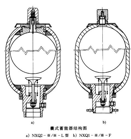

以前没用过蓄能器# L/ {6 ^: p6 ^) i8 Z9 p3 c! D
蓄能器出口处怎么密封
6 {9 E' L8 ?4 w/ A请指点
发表于 2009-9-18 21:15:11 | 显示全部楼层 来自: 中国河北唐山
使用组合垫圈密封。
自流井 + 2 应助
 楼主| 发表于 2009-9-18 22:36:41 | 显示全部楼层 来自: 中国河北石家庄
我现在用的是组合垫; w0 L, a( p' F7 u) T
接头自己做,
8 t5 g2 m2 i' E. c/ d9 Q& v7 D5 i/ c做出来一边是M27一边是M16两侧相差这么大
8 I+ Y/ O1 g3 l& F/ v% F6 y. [5 C总觉得不合适8 I/ {: H2 j6 P% m* d
所以上来问问
 楼主| 发表于 2009-9-18 22:37:43 | 显示全部楼层 来自: 中国河北石家庄
对了
6 l- A  C7 v  ~/ |/ m出来直接接的是胶管

NPT螺纹的直接加密封胶带5 o" ^" U/ [. h
其他的用密封垫圈了(dowty seal,中文不知道怎么说......)!

我以前用过的,有组合垫圈密封,也有O形圈密封。同样是O形圈密封,也有O形圈的安装位置也不一样。

O形圈密封就行了

在端面O形圈密封,很好

蓄能器出口带O形圈的; }3 \4 s5 z. V% {
你可以直接与AJS、XJF之类的阀组连接,也可以用接头体连接

一般是做个转换接头,一头接蓄能器,皮囊式的螺纹就用O型圈密封就可以,隔膜式的蓄能器用组合垫圈就行。

使用o型圈就行了

一般用组合密封圈,如果有自制过度接头可自制密封垫
