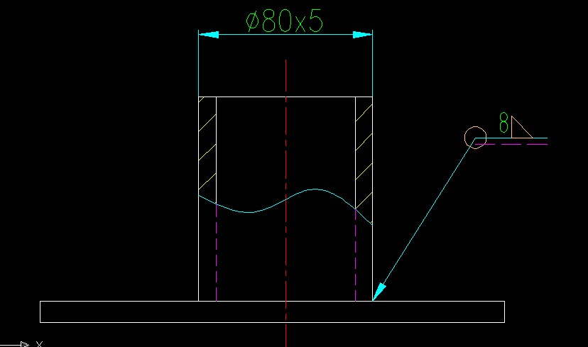

5个厚的管会焊漏吗,8个角焊缝会焊漏吗?如图所示

合适的电流和电压,不会漏,具体的焊接工艺还要根据焊件的材质选择焊条型号(或牌号)、直径、电流、电压、焊接电源种类、极性接法、焊接层数、道数、检验方法等等。

金属的焊接,按其工艺过程的特点分有熔焊,压焊和钎焊三大类./ J! c2 L( O/ |6 t
楼主只要选择正确的焊接工艺,并且以适宜的焊接速度,就不会发生焊漏的现象,毕竟5个厚度;

图中焊接坡口装配为管板角接焊,同时管未开坡口,故采用手工电弧焊或二氧化碳气体保护焊或氩弧焊,不会烧穿;对要求较高的角焊缝,由于未开坡口,如要求焊透,还要考虑是否能焊透的问题。

焊接的工艺参数正确的话,不会漏的;否则,焊接工艺不正确,10个厚的也会漏。

分层焊,焊趾高容易咬边,容易过热,仅供参考

如果是用液压上的,对焊接要求就要高。5MM一般人焊都不会漏

这焊脚高度不小,
发表于 2009-9-29 15:47:04 | 显示全部楼层 来自: 澳大利亚
搂住这个图中,壁厚是5,为什么要焊高8个?
5 S1 B* D& D. f" S% D' _9 ^) j焊高的最大高度是壁厚, 难道不对吗?
