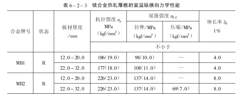

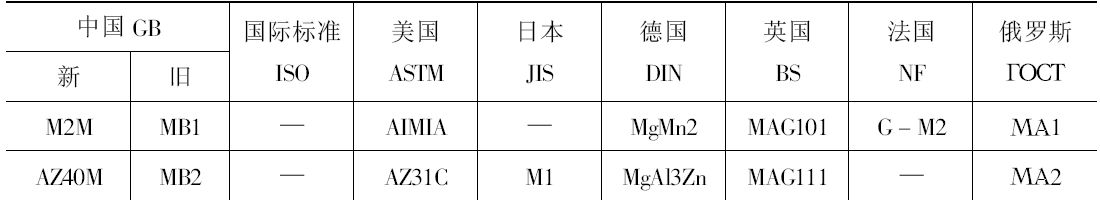

AZ31大概相当于国标的MB2,其热轧态的性能和厚度密切相关。
tdragonfu + 2 应助
