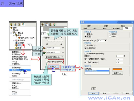

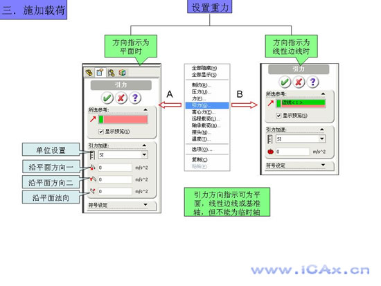

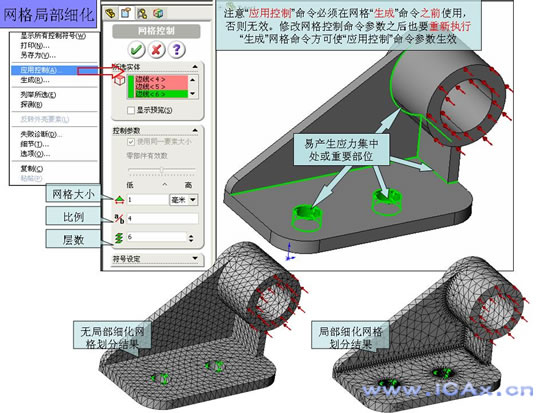

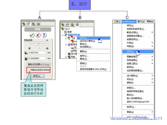

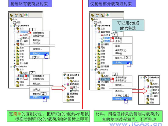

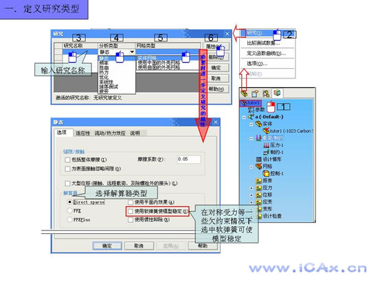

[分享] cosmosworks静应力分析基础图解
发表于 2009-9-19 09:15:23 | 显示全部楼层 |阅读模式 来自: 中国辽宁沈阳
希望对大家有用
