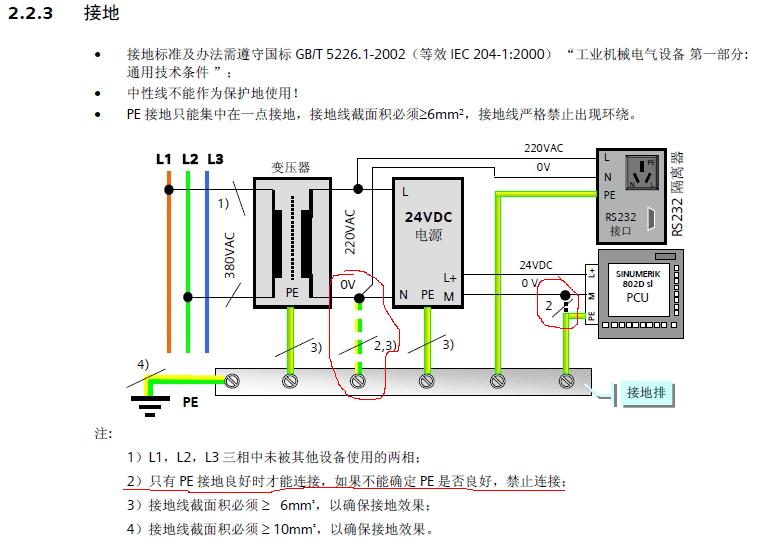

关于这个问题我一直很困惑,不过我找了好多资料,得到了以下答案,不知道对不对啊/ H0 I% O# ~3 E! s7 J
首先声明变压器二次侧出来的OV可以接地也可不接地。
: u) y5 P; \  W3 H1。如果要接地,那么要有可靠的地,否则就不要接地。包括开关电源的二次侧电源0V.(这是在西门子调试手册上看到的). Y, T9 W0 y( B: J
2. 我在查看了很多厂家的电气原理图。发现其中画图都接地了。尤其是国外的机床。因为欧洲人的安全意识是最重的。7 P) t6 V. a$ Y/ I- j! H
3. 可是国内机床厂在实际应用中都是不接地的,这称为“浮地”。" ?% a  N- K# p/ i  C
介于国内现在的工厂对接地的意识不够,好多厂子,都是把PE线和N线连在一起用的(PEN),没有单独的PE线。
) R/ z+ N, L/ n+ D2 W# {所以,我现在设计都是“浮地”的方法。- j; T8 f' H* z
不知道我这样理解是不是正确。请高手发表意见。

发表于 2009-11-3 20:33:15 | 显示全部楼层 来自: 中国河北邯郸
原帖由 ymkmqv 于 2009-10-23 08:59 发表 http://www.3dportal.cn/discuz/images/common/back.gif
" j% _) Y. d6 _楼上的,西门子建议0V接地好像说的是直流电,而不是交流电源。. I1 V5 n/ o+ x  c& {; s
机床变压器若照明用,就必须接地,否则会出现触电危险,理由是绕组绝缘损坏后,一次电压很可能串入二次电路。
) X4 d5 S9 d" b; }1 f9 J6 T而用于控制的变压器则不能接地,理由是 ...
1 q5 ?* ^  U. P( O5 c 1.JPG ' N- b* s, [5 H. J! ]
这是西门子调试说明书上的说明,请您看看清楚。% s* O4 G. n7 r; s
再问下,您机床上用的控制变压器还分好几种吗?2 ?+ g4 M+ }7 r. N9 Z
照明灯用的380V/AC24V的电源,24V电源也是安全电压。

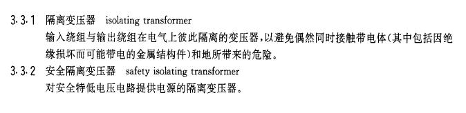

+ F6 }+ D; X  w" S0 F- i# G我的观点其实在2#帖子中已经说得很清楚啦。6 p$ O: Y1 J- o9 f7 F
4 b. g8 _  e% J以下内容节选自国家标准 GBT 2900.15-1997 电工术语 变压器、互感器、调压器和电抗器。
. v/ Q6 C: r6 c+ ~
7 O, n9 |' Q3 y* C, Y& C# |$ J, I7 A# I
以
2 P3 |9 j* h% L5 i; @$ Q8 `/ P: I; N% f7 j( T
可见 shikelong “通常机床内的380\36的变压器应为安全电源变压器,它和隔离变压器是有区别的。”,其观点并不准确。而且也未查到“安全电源变压器”这一术语的正式出处。/ x% I% G: A+ v
" f' l$ v4 o. Z( d5 N8 R9 }. m4 D上述标准引用的3.3.1条说明,隔离变压器副边不能接地,以策安全;安全隔离变压器 —— 对安全特低电压电路提供电源的隔离变压器,理所当然也要遵守一般隔离变压器所应当遵守的规则。2 A7 ?% T  o8 W2 j, g/ \
* _$ g+ c4 S2 Y" A1 G
另,顺便提请注意,原国家标准 GB 3805-1983 安全电压 早已被 GB/T 3805-1993 特低电压(ELV)限值 所代替,并且又有了更新的版本 GB/T 3805-2008 特低电压 (ELV)限值

楼上的请问下我在13楼贴的图片中的变压器是什么变压器?
