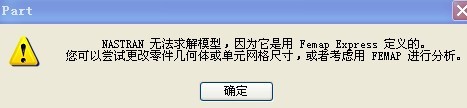

用ST自带的femap express对零件进行分析,一个进行到检查啮合就停止了,CPU占用50%;+ N# H) G) O, W
换一个简单的PAR零件则又提示nastran,因为他是由Femap创建的尝试更改几何尺寸或者重新划分网格; " O7 U7 E/ T' }* m9 I+ k# t) g
是不是我的Femap装的有问题??1 C4 G4 m$ u% x& s) X

未打ST的femap express补丁

如何打,请明示!我ST的补丁已经打到9了
 楼主| 发表于 2009-9-19 12:39:48 | 显示全部楼层 来自: 中国江苏苏州
补丁已经找到  多谢王工
