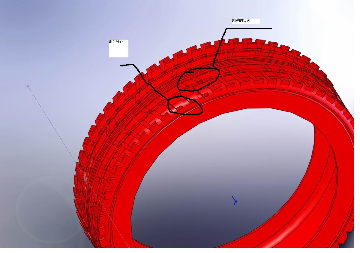

我用的是2008,阵列的时候有时候要有跳过的实例!有没有简便的方法啊?那么多就得一下一下的点不要的实例啊?
) t. C. h1 @1 ^  L0 y1 |还有就是组合了!组合是可以在特征树里选择的!可是就是选取不了啊!但是点单个实例就行!关键是那么多镜像啊!又要一个一个的点! 未命名.jpg (零件来自10"轮胎钟圈特别感谢作者)

跳过大量实例的阵列尽量少用,宁可用几个阵列特征或阵列的阵列来代替,虽然特征多些,却更方便。3 y4 {+ v8 i0 w, Q5 F# R
根据你的情况,在作阵列对象特征时选取合并实体选项,可以避免大量组合的烦恼。
) [  v; J; p! C+ T  Y% x8 j如果确有大量实体组合的需要,可在实体文件夹中用 shift 批量选定,用法与windows中完全一样。
