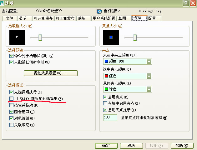

 楼主| 发表于 2009-9-19 15:09:04 | 显示全部楼层 来自: 中国江苏苏州
刚刚自己摸索出来了,呵呵!
, E6 E( I. O4 S/ H! @右击菜单选择选项(O),在里面的控件选择 “选择”,把那个“用Shift键添加选择集”前面的勾点掉。就行了。% z  w. g5 y% o! J2 [$ |
但是我还是不知道为什么会自动改变呢?我之前没去改。

看一下“选项”里“选择模式”中有没有选中“用Shift键添加到选择集”,如果此选项处于选中状态,就会出现楼主的现象。6 ^/ A% I: t  |+ _

1、按住shift键,可以连续选择。$ o) X3 _: }( D! y' q, J0 V- B/ `
2、在 工具 选项  选择  里 去掉  用shift键  就可以了。你试下,不知道可以不
2005llnn + 2 应助
