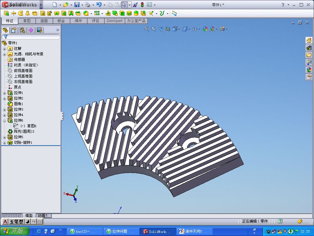

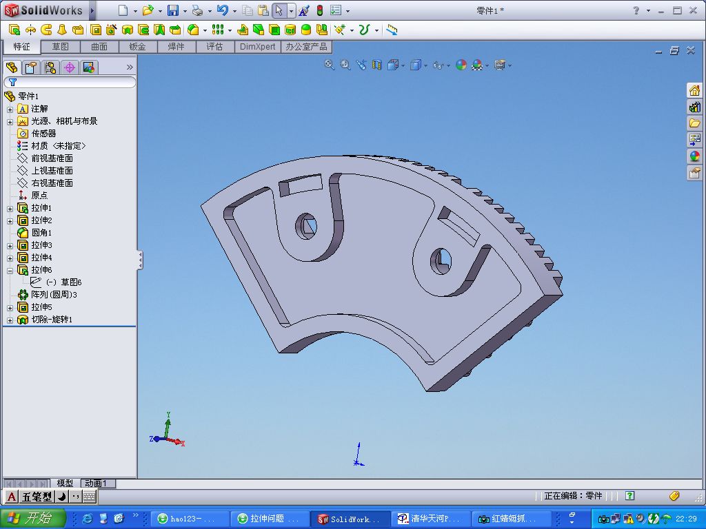

发表于 2009-9-19 22:32:28 | 显示全部楼层 来自: 中国江西上饶
发表于 2009-9-19 22:45:42 | 显示全部楼层 来自: 中国上海
原帖由 h7963395 于 2009-9-19 16:17 发表 http://www.3dportal.cn/discuz/images/common/back.gif: @+ u4 ~+ @8 Z* u
8楼老师这样的图形拉伸不出   我就是导入SW拉伸的,如果不用拉伸的话, 那么多的齿型用什么方法造型好呢??请 请老师指导一下
- s3 O  S# ^( M0 }6 g! p$ o
  d; e) i# p# J9 X+ y) x3 K5 u  J7 s* m# ~1 x
不是不用拉伸,是只用一次拉伸特征做不出的,看看楼上的用了几次,有几个特征?你的图DWG格式的图就两个图形,必须分做几次插入SW后,再编辑一个个适合SW的草图,分做几次拉伸以及用阵列等做出。
