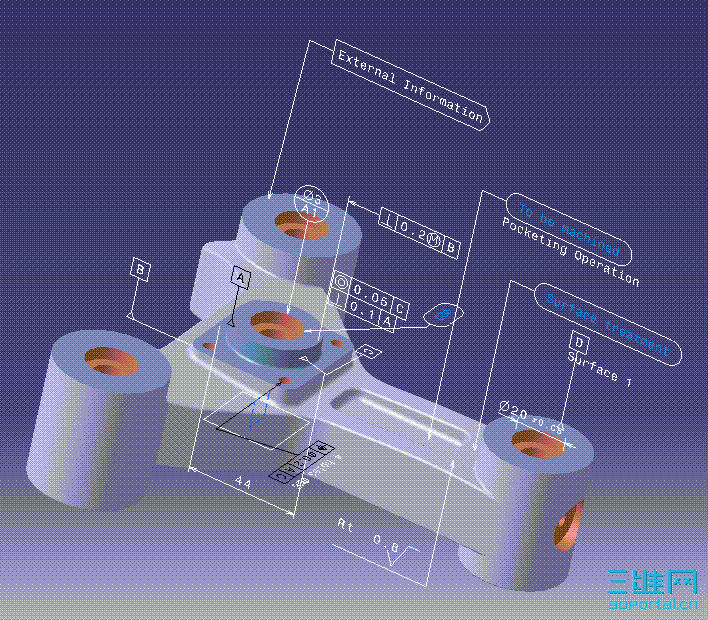

不知道,UG有三维标注的功能,就象Catia(我所附的图)! 不知有高手给指导一下!! 谢谢!!!

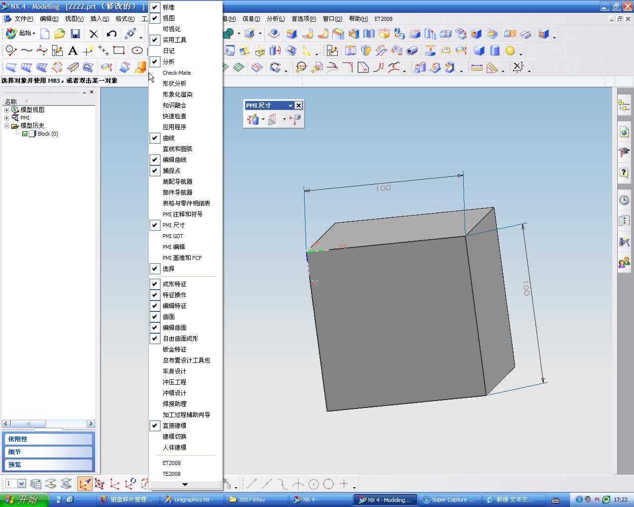

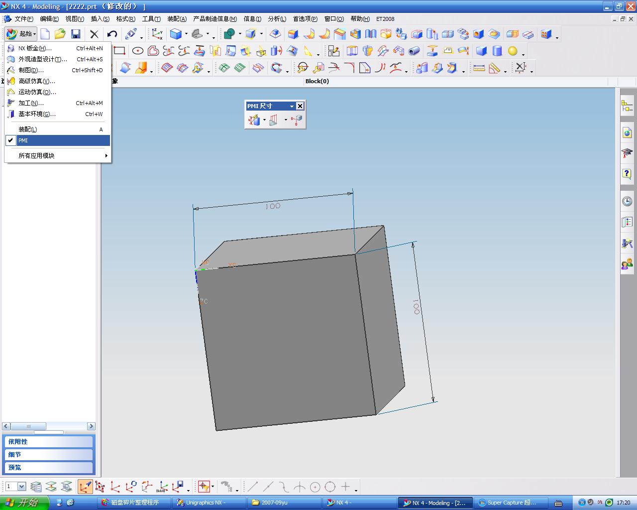

应该在ug4.0及以上版本才可以进行标注,
' L4 Z7 m6 c5 Y  A$ l! p- \1 c+ ]/ t. A: O. s0 {" E2 G$ r1 E* a
首先在起始菜单下把  PMI 勾上,然后在工具条上右击就会出现 PMI系列
4 ^9 p5 _. e3 |: P9 B( {" l( n: p" A" j; K+ u! W9 S
的工具条 “ PMI尺寸” 可进行标注,其它PMI工具条可进行标注设置。
