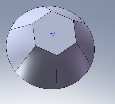

如何从六边形拉伸成圆形?(即上面是六边形,下面是圆形的柱体)

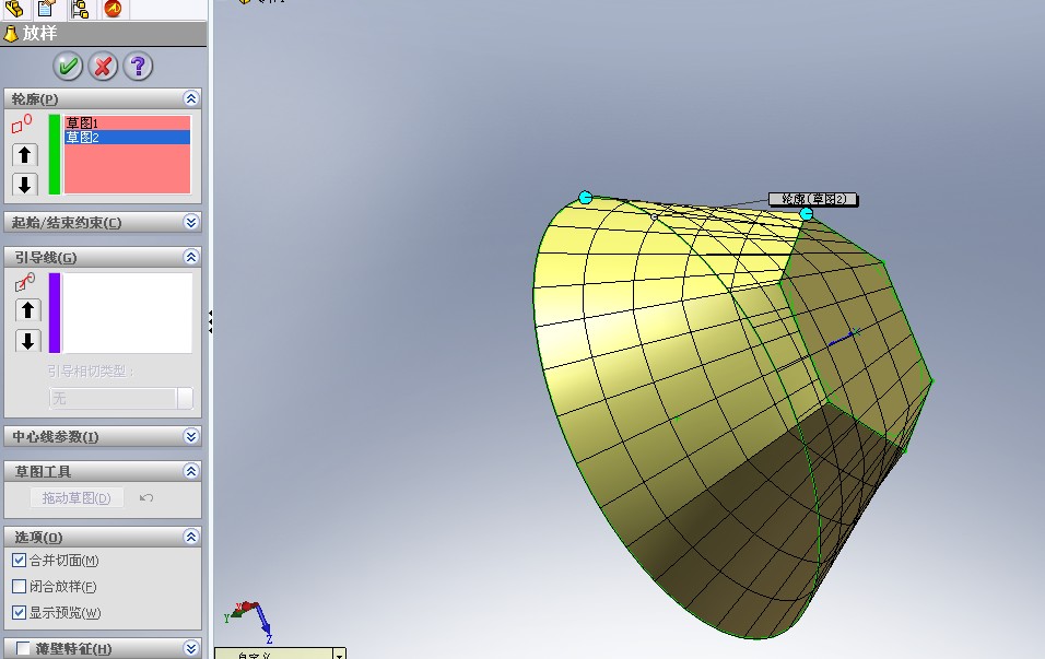

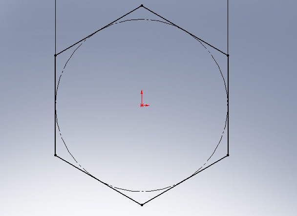

放样,圆上打断,与六边形顶点相对应
发表于 2009-9-19 20:00:16 | 显示全部楼层 来自: 中国山东威海

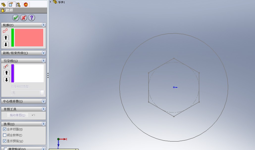

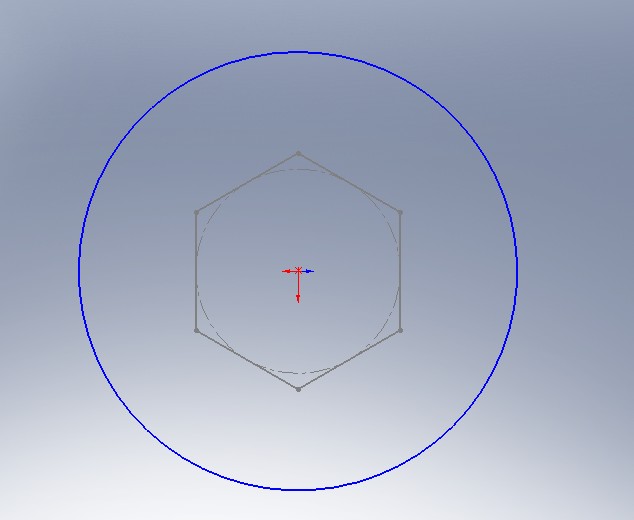

直接用放样命令即可,现在一基准面上画圆,再在另一基准面上画圆,然后放样,如图
