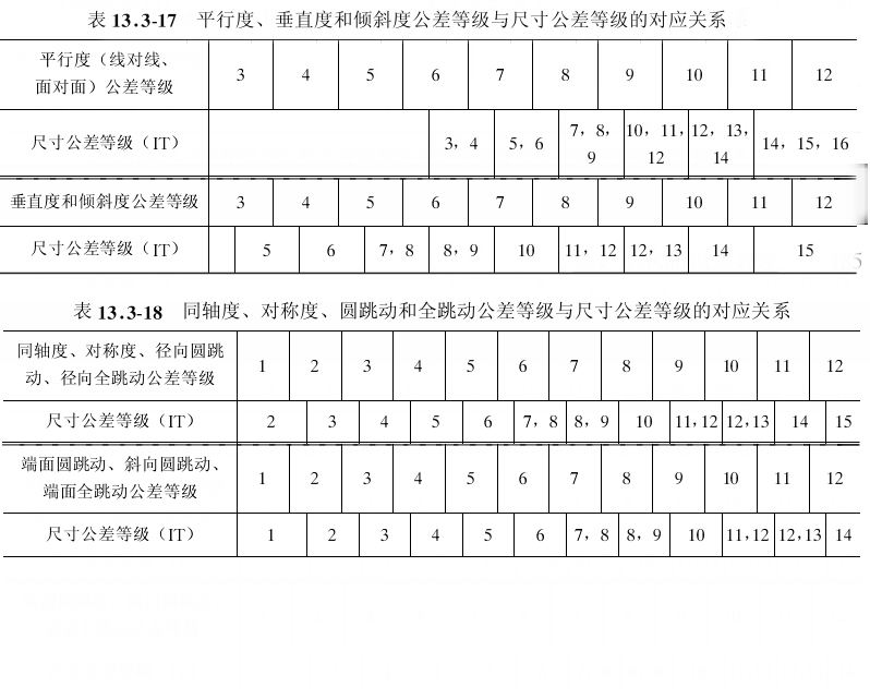

: {! `' R$ k7 f8 d5 v9 S5 q) W形位公差精度跟尺寸公差精度相对应,我查机械手册,对应尺寸公差的
线=线/面平行度
=面平行度
倾斜度
垂直度
对称度
同轴度
圆度
圆柱度
径向圆跳动
径向全跳动
端面圆跳动
端面全跳动
. I. L' \# C) w都查到了,只是直线度、平面度还有位置度没有查到。
发表于 2009-9-20 09:15:08 | 显示全部楼层 来自: 中国山西太原
平行度、垂直度与尺寸公差的对应关系见下表。平面度公差值一般占尺寸公差值的30—87%。
天际孤帆 + 2 应助
 楼主| 发表于 2009-9-20 09:45:23 | 显示全部楼层 来自: 中国山东威海
平面度公差值一般占尺寸公差值的30—87%,是不是平面度的公差范围除以尺寸公差的范围=30~87%?平面度公差范围作分子,尺寸公差作分母?

不明白垂直度公差等级5~6竟然对应着尺寸公差的7~8级

这个搞清楚一点很有意义,6楼的对应表值得理解掌握.
发表于 2009-9-22 09:35:32 | 显示全部楼层 来自: 中国北京
回复 12# ftgww123 的帖子
6#的资料很实用,学习了。

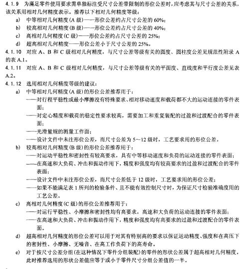

发表于 2009-9-22 10:08:28 | 显示全部楼层 来自: 中国上海
尺寸公差与形位公差的等级没有完全的对应关系,比如说,“平面度公差值一般占尺寸公差值的30—87%”,这个“30—87%”就跨越了好几个等级。
6 x* ]( Z3 j0 j/ Y2 i! {而且,尺寸公差与形位公差之间的关系比较复杂,不是几句话能够说清楚的,推荐看看一个标准:  y4 v7 _* r  l  G# G0 d0 t  m' P5 N
1 g; }8 n5 T& ?- ]$ e9 F6 O; Q0 ?
HB 7748-2004 尺寸公差、形位公差和表面粗糙度的相互关系及其选用要求8 o  N0 K! g% N8 K2 E$ |: I" O
http://www.3dportal.cn/discuz/viewthread.php?tid=340055&highlight=7748
8 U% Z7 A  y3 t# \: S$ F# I- T6 K5 R1 D7 a  v# c! ~
下图为该标准中的一页。
