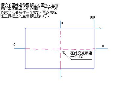

你必须新建一个UCS呀。具体操作步骤如下。在命令行输入UCS回车,再输入N(新建)回车,再单击你要建立UCS的中心点,如下图。
