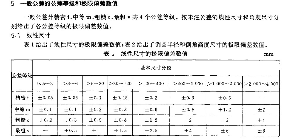

未注线性公差f级,相当于尺寸公差IT里的多少级?是14级吗?这个精度,是经济加工精度吗,比起未注公差的m级
发表于 2009-9-20 10:10:34 | 显示全部楼层 来自: 中国江苏苏州
GB/T1804-1992为线性尺寸的一般公差规定了f、m、c和v共4个公差等级,字母f表示精密级,m表示中等级,c表示粗糙级,v表示最粗级。公差等级f、m、c和v分别相当于IT12、IT14、lt16和IT17。

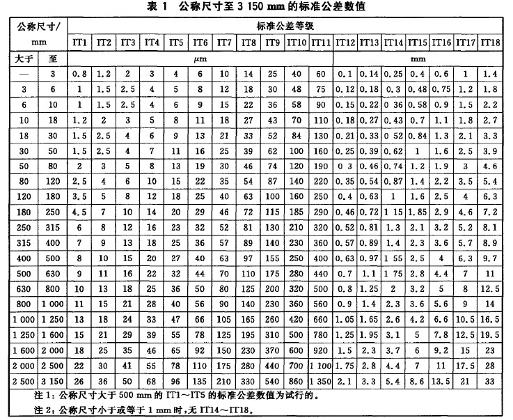

发表于 2009-9-20 21:09:36 | 显示全部楼层 来自: 中国上海
未注公差的线性尺寸等级与IT标准公差等级没有对应关系。如果有对应,何必再多一个什么精密f级、中等m呢?
+ B4 ^) ^- w! ^. R$ Y6 \下面两个表格对照一下就明白了。

那未注公差的f、m、c和v共4个公差等级,分别跟尺寸公差IT几级的加工成本差不多啊?
发表于 2009-9-20 21:45:16 | 显示全部楼层 来自: 中国江西九江
回复 6# nengyuanqym 的帖子
二楼回答很清楚了
发表于 2009-9-21 10:59:32 | 显示全部楼层 来自: 中国山东淄博
楼主比较一下标准:GB/T 1804 一般公差 未注公差的线性和角度尺寸的公差  的1979版和2000版的就行了,与加工成本关系不大,得根据零件功能要求来确定选择等级,当然你若选择精密级的,当然成本就大了去了。* e2 x3 n5 x# c
