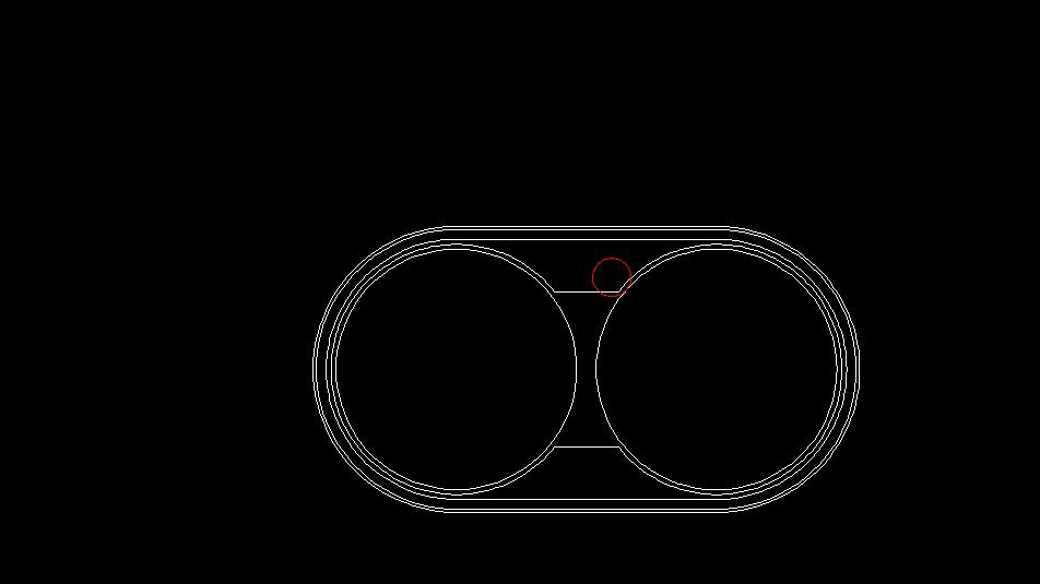

我的CAD2008以前好好的。现在圆弧和直线之间不能圆角了,* \( W" j; S' E0 v$ ~% |( y; F
如图所示红色的地方,我R10 圆角,命令栏提示:这两个图# M4 L2 _0 j. g! b. F6 I, G
元之间无法圆角,郁闷,弄了好几天也没有弄明白,希望高
" R$ [- @% z- [- Z& K) W手看到帮忙说一下,谢谢了先,

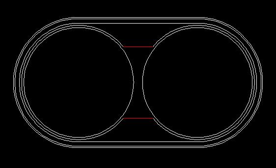

回复 5# hebei 的帖子
偏移旁边的那条直线,然后修剪来的【偏移80】* g7 m6 C6 F4 J' E2 D8 @
像你说的确实可以的,但为什么就不能直接来
) ~! ?+ }( q8 m, Z# z完成呢?搞不太明白,是2008缺陷?中毒了?
4 b$ `  K, d# o) ]% [9 B奶奶的,以前可以直接来的,现在怎么了?

发表于 2009-9-20 14:10:12 | 显示全部楼层 来自: 中国浙江宁波
你那条直线是多段线,炸开就好了
2005llnn + 3 应助
 楼主| 发表于 2009-9-20 17:40:23 | 显示全部楼层 来自: 中国浙江台州
回复 7# caaazf 的帖子
caaazf不愧是工程师级别,谢谢你的解答。确实是这样的,
' x5 T; M8 v- ^让我同时也明白一个道理:使用偏移命令连对象特性也跟6 R% S$ ^2 W9 y. j2 v- g( ?
着过来了,其它的我再去看看,谢谢,我的CAD2008是没
' Y9 Q/ o4 O$ ^有问题的,再次谢谢所有帮忙的朋友,

发表于 2009-9-20 20:09:31 | 显示全部楼层 来自: 中国山东

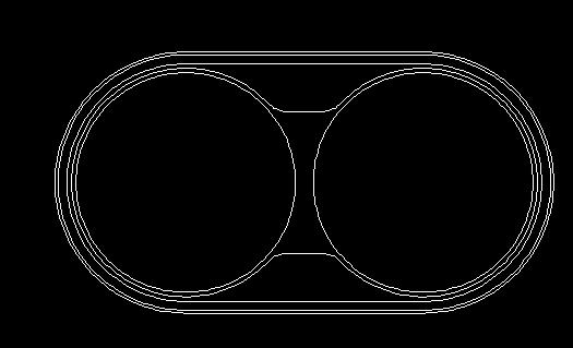

将图中红线部分线段删除后,用直线连接后,可倒角:
2 h( _1 U9 i$ \9 D" n0 `' F/ O* j, |6 Z
. X  h8 v# I7 c/ g' q) e% P# n, L- }+ b1 z7 F. T0 h( a/ Q
倒角后如下:8 Z4 j, g9 @2 R4 h! o4 f
1 H8 F$ Q  Y9 b; D& \0 L
