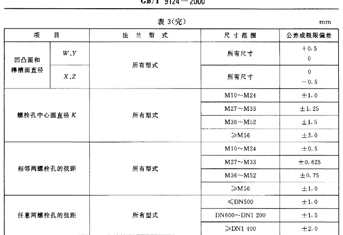

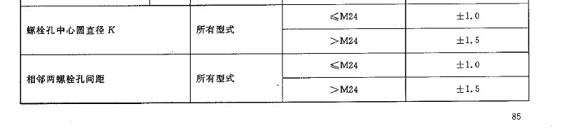

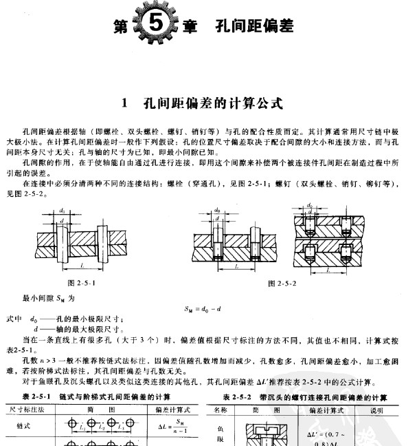

不要这么笼统的说“不标注”位置公差好不好?对于成组的螺栓孔及螺栓通孔,一般都是要标注位置度公差的。正因为“形位公差标准中没有位置度的未注公差表”(我的理解是因为位置度公差相关因素太多,无法给出),所以更加要注意螺栓孔位置公差(包括尺寸公差、位置公差)。; }! X3 P9 T/ O, W# i, o8 [: h1 y1 A
举个简单的例子,有两个螺栓孔,孔比螺栓大1mm,如果孔间距较大,孔间距的未注尺寸公差可能会超过螺栓配合间隙的。9 C/ ^0 Y$ h# ~, B* ~5 x  X/ F
可以参考的资料:3 n4 \; T0 @9 f
化工版《机械设计手册》,有专门章节讲述“孔间距偏差”;+ e+ [3 x/ ]: G7 E/ X3 O/ I
kj.jpg 1 U$ V: E1 p4 w4 P
( X7 K9 r" V6 i* @8 h- P2 I
8 x" Q7 I) U1 l  k3 m- }# ^2 D
管法兰标准中,螺栓孔中心圆直径和相邻螺栓孔间距。

国标法兰规定
国标法兰规定
化工标准法兰规定
化工标准法兰规定
