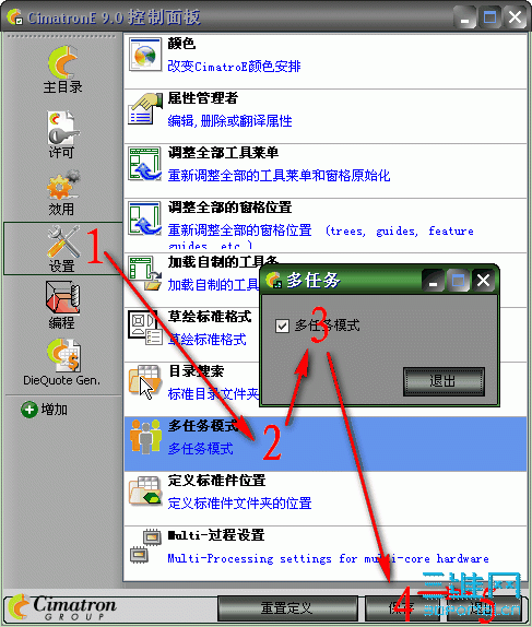

E9怎样同时打开多个NC文件?
发表于 2009-9-20 17:01:34 | 显示全部楼层 来自: 中国广东珠海
应该不能像it一样同时打开多个文件,但是可以同时打开多个E9,然后每个打开一个文件。
 楼主| 发表于 2009-9-21 18:00:58 | 显示全部楼层 来自: 中国辽宁大连
不能同时打开多个E9。

 楼主| 发表于 2009-9-30 15:05:52 | 显示全部楼层 来自: 中国辽宁大连
谢谢,帮了我大忙了。

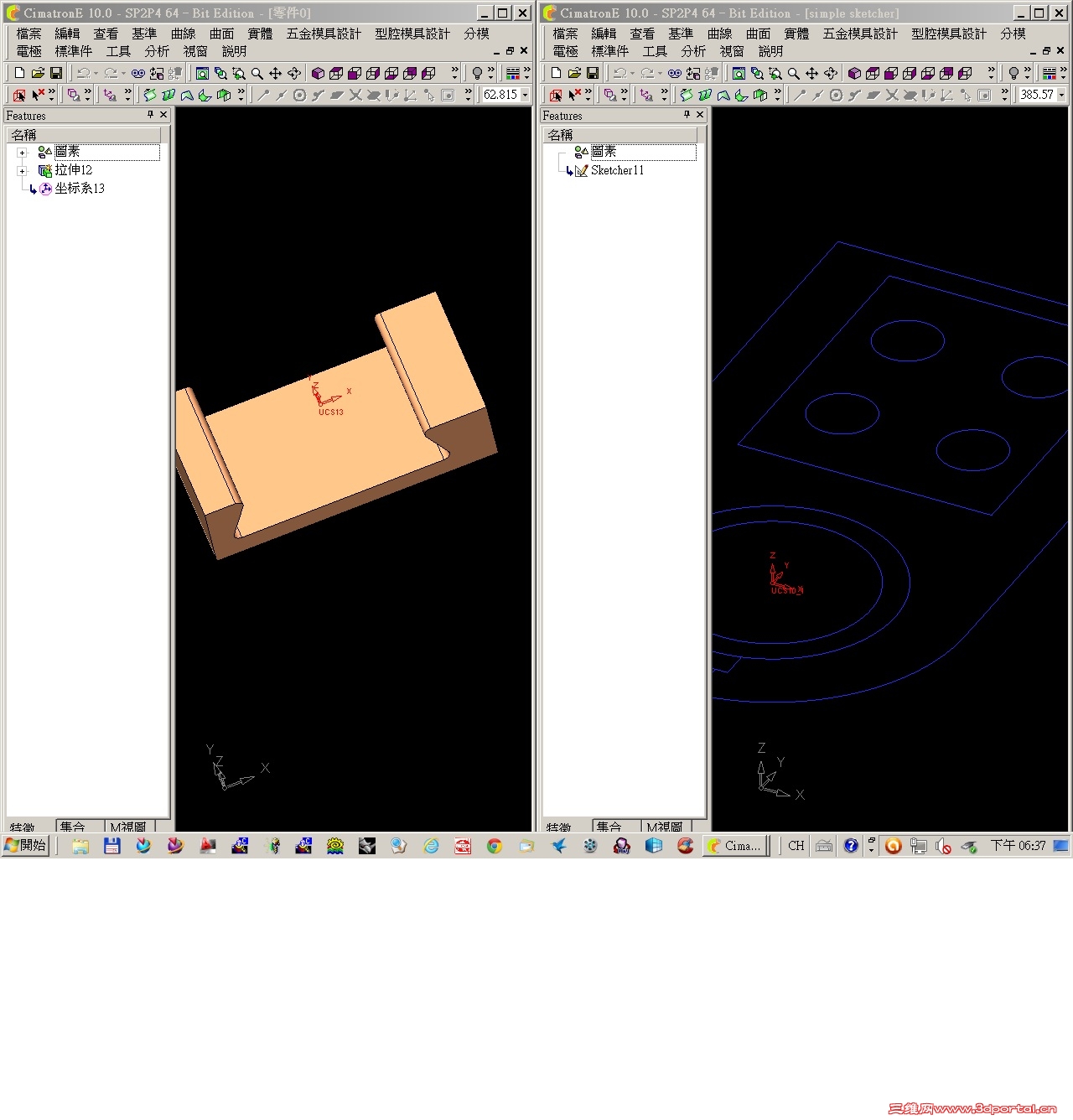

请问一下10.0的可以吗?我怎么没找到呢!

  l' N& [" b4 A) W3 X9 Y2 q可以同時執行多個E10,如附圖
发表于 2012-11-23 09:25:20 | 显示全部楼层 来自: 中国浙江杭州
呵呵  楼上的哥们理解错了,我说的那个意思是10.0怎么能在一个文档内打开多个nc文件!
发表于 2012-11-23 10:14:44 | 显示全部楼层 来自: 中国浙江绍兴
tiandp0001 发表于 2012-11-23 09:25 static/image/common/back.gif
2 L- P% d! e& G; V8 V" F4 O呵呵  楼上的哥们理解错了,我说的那个意思是10.0怎么能在一个文档内打开多个nc文件!
; F. G. d/ @8 z; h, E. u* X6 ^7 h
一个文档E10不支持这种多开方法,还有工程图不可以和CAM同开!
