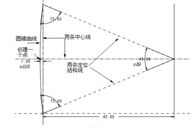

下面中的75角度如何标注?
问题图
问题图
发表于 2009-9-20 12:02:21 | 显示全部楼层 来自: 中国辽宁沈阳
标注时,依次选 曲线、端点、中心线。选好位置,中键结束。

 楼主| 发表于 2009-9-20 14:27:36 | 显示全部楼层 来自: 中国广东汕头
回复 2# gzh-4225 的帖子
为什么我用你的方法标不出来呢?能不能传个视频?图中的圆锥曲线是圆弧还是样条曲线?  C6 \) i9 t3 S# z+ V- `+ ?
: O3 `$ @6 S0 T% g8 t+ X7 D[ 本帖最后由 liheshen 于 2009-9-20 14:29 编辑 ]
发表于 2009-9-20 16:38:04 | 显示全部楼层 来自: 中国广东广州
原帖由 liheshen 于 2009-9-20 14:27 发表 http://www.3dportal.cn/discuz/images/common/back.gif9 p; x( T7 I7 W5 G3 V
( S$ X% @' L3 z7 f0 y
& S$ {$ Q& e% p( G圆锥曲线就是圆锥曲线
wz_111 + 5 应助
 楼主| 发表于 2009-9-21 10:03:15 | 显示全部楼层 来自: 中国广东汕头
回复 6# ganyiwei 的帖子
谢谢!改成圆锥曲线可以了。圆锥曲线,我用成圆弧了。如果是圆弧,能不能标出来?我试了好久,也没试出来!
