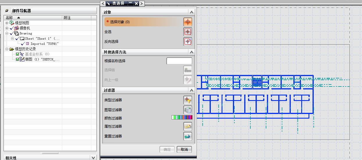

 楼主| 发表于 2009-9-20 16:58:11 | 显示全部楼层 来自: 中国上海
没学过,ctrl+B是类选择?怎么不行啊,我只能全选整张图

 楼主| 发表于 2009-9-21 08:22:54 | 显示全部楼层 来自: 中国上海
原来要在过滤器当中选择曲线,中招了。谢谢xcrxxc的热心帮助!
