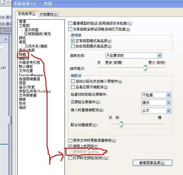

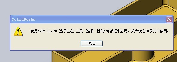

[求助] SW 放大镜的问题。。急!!!
发表于 2009-9-20 21:01:16 | 显示全部楼层 |阅读模式 来自: 中国浙江湖州
1111.jpg 222.jpg * c- f$ t+ {& O2 {& {; |
# P0 s) u; p  Y# O
$ L5 f/ u4 z3 Z: O$ x" s4 x7 O
我在使用放大镜的时候出现如上图这样的问题。。。 在“选项”----“性能”中发现该放大镜为被激活,请高手指点下这到底是什么问题?该如何解决。。。?

5 x" r. E; q; T5 ^- G3 }0 v转载* M$ v, `* l- I$ e% F
SolidWorks放大镜功能无法在开启OpenGL功能时启用方法) C( d2 p: {4 X  T) B4 i
3 h+ M& Y! v* y" E" v5 ~4 y+ U
一、在SolidWorks 2009中使用放大镜功能并出现如下提示框时,请关闭“使用软件OpenGL”功能即可
0 R- \' A0 B# c" ]
2 D* p. H3 N- \. @& a; M详细的操作步骤如下:
7 |' u' Q4 R( i3 t2 ]2 z1、开启SolidWorks,此时不要开启任何的SolidWorks文件,如下图:+ B) W/ h  a* D( s$ _
2、在“系统选项”>“性能”选项卡中,取消选中“使用软件OpenGL”选项前的复选框,然后单击“确定”。
$ ~8 t, ]; A3 s$ U3、再次打开SolidWorks即可使用放大镜功能$ E* k9 M$ u# V! Z6 G. R( Y
二、如果“使用软件OpenGL”选项已勾选且呈现灰色,以致于无法取消勾选该选项,则该状况通常是由如下原因造成的。'
$ _7 [: }0 {6 H2 \5 b) g1、如果在 Windows 显示属性中的「设置」>「高级」>「疑难解答」中,硬件加速滑动杆设定在小于「最大」的位置,
  Z$ r* w2 F) u3 Z8 b$ ]0 j7 N   就会造成在 SolidWorks 中强迫开启「使用软件OpenGL」。   如果硬件加速滑杆造成此问题,则在 SolidWorks 9 j' N$ n8 ?. j. d( Z& C9 K( p
   关闭时,将滑杆设定至「最大」的位置,然后重新开启 SolidWorks,将使“使用软件OpenGL”设定可供选择。
& a) l& Q6 k" E9 G  q3 }' F
& f, i+ v- @+ m, r( ?2、如果硬件加速滑动杆不是造成“使用软件OpenGL”无法变更的原因,则通常表示显卡不支持硬件加速,或不支持目前8 m( N& v5 A# L# P1 K  I
   分辨率、色彩质量、屏幕刷新频率等。
9 ?2 l2 _4 Q7 M# |- E  G三、如果采用的显卡不支持OpenGL。当SolidWorks检测到 Intel 显卡时,会强迫 SolidWorks 进入软件OpenGL 模式,
1 ], P( v# J2 b! B     这表示 SolidWorks 在执行大多数图形计算时,使用的是软件程序,而不是显卡。
" |5 A. {1 F) z2 I. d     SolidWorks官方并不建议将它们搭配SolidWorks 使用。此时,放大镜将无法使用。
