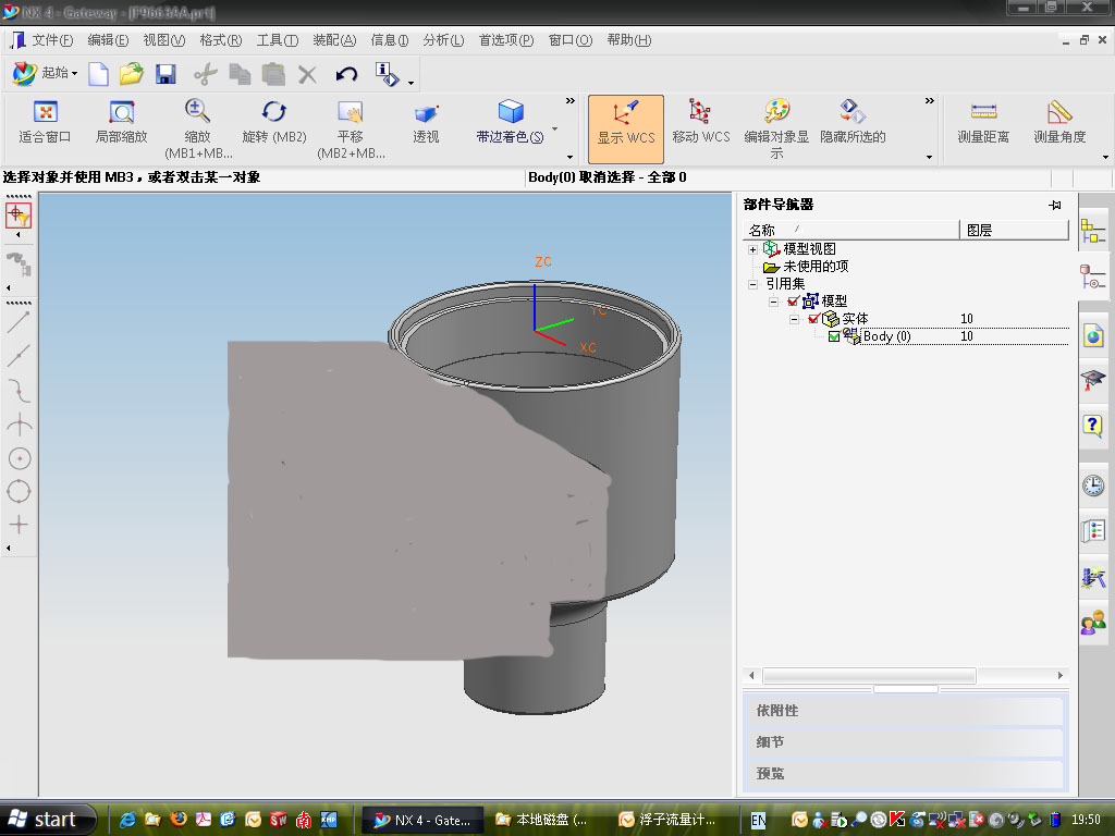

[求助] 为什么实体下有个大叉,看不到各特征啊?
发表于 2009-9-20 21:43:37 | 显示全部楼层 |阅读模式 来自: 中国上海
为什么看不到实体建立的特征?新手啊。为什么实体下有个打叉的图标啊?晕,高手指导一下。
发表于 2009-9-21 09:38:43 | 显示全部楼层 来自: 中国重庆
模型有可能是非参数的或者是从其他软件转过来的,就会出现这种
发表于 2009-9-21 09:47:16 | 显示全部楼层 来自: 中国上海
非参的文件在特征导航器内是不会显示建模特征的。) s" U; `$ q% Y/ |
这载其它的软件内也是一样的。
发表于 2009-9-21 10:43:29 | 显示全部楼层 来自: 中国上海
这是非参数模型,当然什么都看不到了
