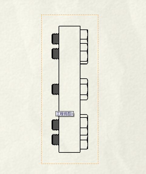

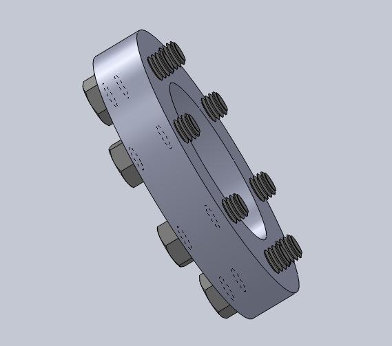

如图:
& _; p- j& t7 q$ Q9 E 2.jpg 9 X- V+ z' e5 [8 j$ C/ C+ q
1.jpg 4 V( f- X. A' a2 x2 a
怎么在工程图中显示符合国标的装饰螺纹线,而不是像装配图那样显示图解的?(螺栓用的是迈迪的标准件)! P) N) Y5 F2 F  P% V

发表于 2009-9-21 16:39:36 | 显示全部楼层 来自: 中国浙江温州
库里应该有选择的吧,会提示里是否要求以装饰螺纹线输出的吧,法恩特里是有的,0 d* Z: A& X6 p% q0 @7 w: }
如果没有提示,就在零件里将旋转切除压缩,再将装饰螺纹线显示出来
发表于 2009-9-21 17:10:50 | 显示全部楼层 来自: 中国上海
楼主查看一下迈迪标准件库里的螺栓上螺纹是扫描切除的?还是使用的装饰螺纹线,如果是扫描切除的,SW不会把它当成螺纹的,也就无法做到符合GB标准,只能是楼主图片的效果。
发表于 2009-9-21 17:50:16 | 显示全部楼层 来自: 中国江苏盐城
貌似在迈迪工具集——设置——标准设置中将第一项的钩去掉就可以了。
发表于 2009-9-21 20:31:42 | 显示全部楼层 来自: 中国上海
你这个螺纹是怎么生成的?比如FNT或者MD?都没有关系,你打开生成这一特征的这一步。你就可以发现有一个螺纹的标记,把这个标记压缩,图面上就没有表示螺纹的虚线了,而且可以断定该表示螺纹的虚线于螺栓无关,而是螺孔的。
