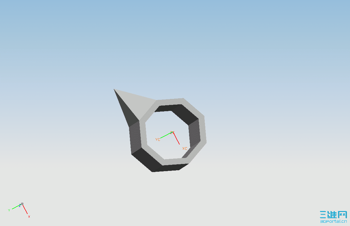

请问高手,如何将这个凸出来的曲面全部实体化?请详细的赐教,谢谢!
. p0 C7 }3 k: X6 C如果有曲面的问题,请检查面,我也不知道如何检查面?也请详细的赐教5 b+ S0 D0 h) d/ [7 ^1 E

可以用有界平面功能把那个面封闭,再缝合成实体,再结合就OK了,我做出来了,结合不行的用缝合试试7 P8 Z, e. R9 J
