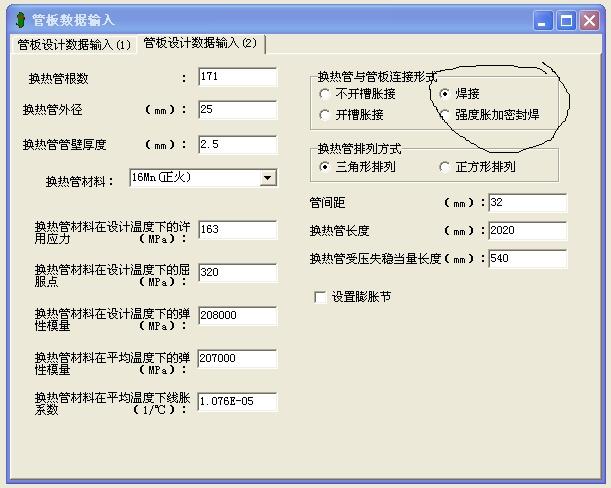

1.管板与换热管之间的连接方式在计算管板厚度时影响什么?为何一台设备在计算时,如选用焊接则通过,选用焊接加胀贴则不通过?2 W! c$ k4 F  T4 z: G  B3 V; u) a

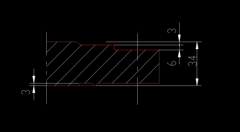

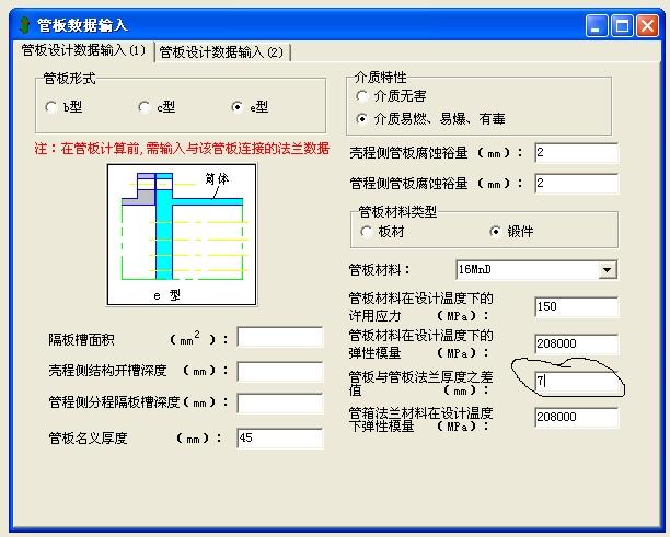

2.管板与管板法兰厚度之差是何值?(延长部分兼作法兰,此法兰厚度由什么确定?)

1.强度胀和强度焊的许用拉脱力是不一样的
3 M; y  k# H. z/ a( r# D2.差值简单来说就是管板总厚-螺栓孔处厚度。
发表于 2009-9-21 19:09:15 | 显示全部楼层 来自: 中国福建三明
楼上的,那螺栓孔处的厚度由什么确定?如果管板计算的厚度小于法兰标准的厚度呢?
发表于 2009-9-21 22:33:34 | 显示全部楼层 来自: 中国上海
楼上的首先你要明白,换热器计算的时候是算的管板厚度, \- c- [5 u, Z% N1 }5 F$ `3 `- S
其次螺栓孔处的厚度由你取的管板的厚度减去差值0 x/ W# f6 X8 z' J. p% z# [# ]
再次管板的计算厚度和标准法兰的厚度有什么关系啊

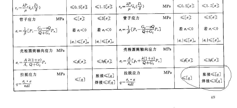

 楼主| 发表于 2009-9-22 10:37:20 | 显示全部楼层 来自: 中国江苏泰州
两种结构方式的许用拉脱力不同。但151中只说明了胀接和焊接的要求,并没有说明焊接加贴胀的要求。应如何选择?
发表于 2009-9-22 11:18:26 | 显示全部楼层 来自: 中国浙江绍兴
强度焊+贴胀等效于强度焊,焊是保证拉脱力的,胀则是为了消除间隙,减小间隙腐蚀。
