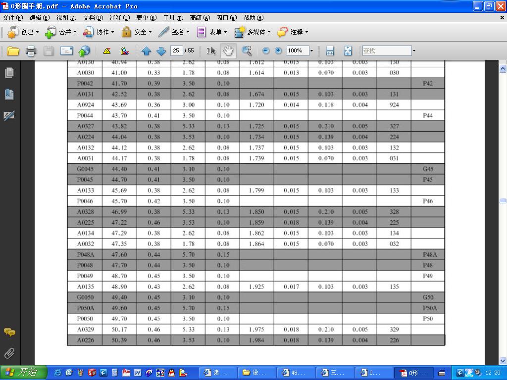

[已答复] 48mm的活塞杆,静密封,选择内径48.5mm的O型密封圈还是47.5的啊?
发表于 2009-9-21 11:08:16 | 显示全部楼层 |阅读模式 来自: 中国山东威海
48mm的活塞杆,静密封,选择内径48.5mm的O型密封圈还是47.5的啊?孔内的沟槽深度、宽度该是多大尺寸的?6 g( G! C1 d2 ]5 F
另外O型密封圈的压缩量是不是=(密封圈线径—槽深)/(密封圈线径)?

你可以看看《0型圈手册》/ B& x$ d1 \1 b. O% z6 v! L3 |% i
http://www.3dportal.cn/discuz/viewthread.php?tid=188665&highlight=O%D0%CE%C8%A6%CA%D6%B2%E1
天际孤帆 + 2 应助
 楼主| 发表于 2009-9-21 14:21:21 | 显示全部楼层 来自: 中国山东威海
看了半天,还是不知道该用比轴大的还是比轴小的。

 楼主| 发表于 2009-9-21 18:47:34 | 显示全部楼层 来自: 中国山东威海
呵呵,其实我想要的密封圈线径就是3.55啦,我查过手册,该系列的一个是47.5的,一个是48.5的,于是犯迷糊,不知该选比轴大的还是比轴小的,以前我曾看过星型圈,因为焦耳效应,它的要求是内径比轴稍大,但不知O型圈是不是也这样,我这是静密封,所以就在这问一下。

发表于 2009-9-21 20:47:32 | 显示全部楼层 来自: 中国黑龙江哈尔滨
选47.5。 你的情况是静密封 不会因摩擦产生热量 所以不会有焦耳效应。
