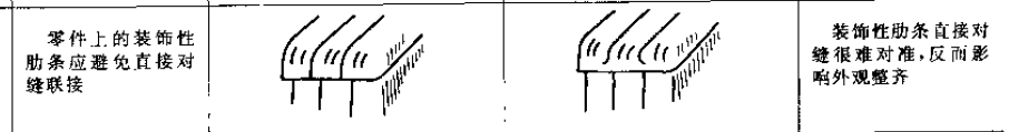

请教:装饰性肋条普遍用在什么件上,起什么作用?, O# i) F% S  t$ c  V% u
# c: v! {5 c4 ^0 _4 `8 p1 z+ {8 Q
可有这种东西的图片一看?& q5 a0 ~, Z7 K4 g' @) N
9 O6 L) {1 z/ b1 v; D3 k5 ~! }
先谢谢大家2 v2 P, m" `- D* b6 Q! L& ?: I; O/ O* U

肋条也叫筋板,是起加强作用的。装饰性肋条的作用,一是加强零部件刚度和强度,二是增加美观性。下图是说装饰性肋条不要直接对住接缝,这样不容易对准影响美观,另外对住接缝对增加强度也有影响。
