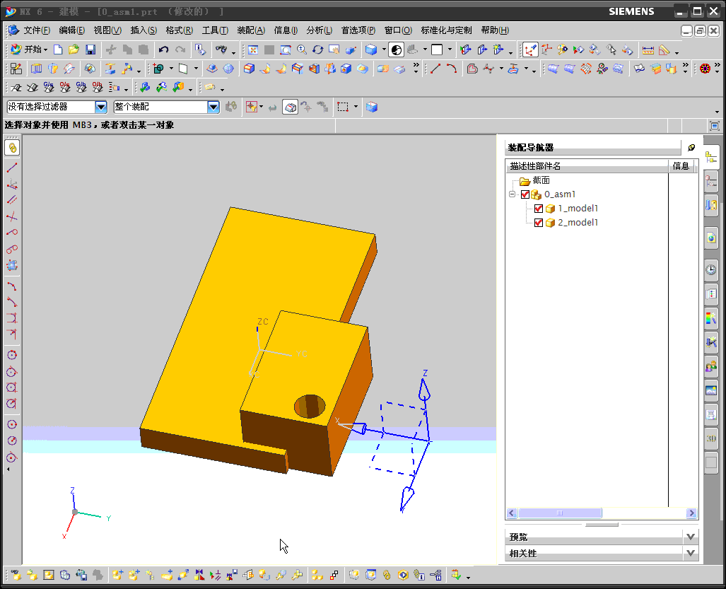

1.装配中的“已加载的部件”如何清除?关闭文件、文件-实用工具-部件清理 也没用(不知道与我文件是只读属性有没有关)

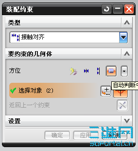

( A; N  t# M6 M2.装配约束中的中心约束该怎么用(1对2,2对1,2对2)我看nx2的教程中分别选择两个柱面就行了
6 d! ?! K2 I, U# H* ?' Q( L, ?* p  i. |( v- p0 X: @! n+ d" S
请帮忙解决

发表于 2009-9-21 22:13:52 | 显示全部楼层 来自: 中国重庆
这个说起来就麻烦了,不是一句两句的,建议看郭冲展的视频。比如1to1就是待装配的零件和定位的零件各选一个,让其中心重合,2to2就是各选两个定位面,让待装配的零件两面决定的中心和定位的两面决定的中心进行重合。说起太麻烦了

关键是个人认为圆柱的中心线一对一已经是明确的约束了
; H# `& z: z! m0 L+ B让我再选一个的话根本无从下手,基本是乱点一通
; q: N: H8 z: `) m* J, a3 mbtw,现在已经没有1对1的选项了

8 z6 T* v/ I+ K1 v) v$ t2 P/ G我把书上说的给你打出来:
1 Q1 t; D( {/ ~2 P" g6 E2 L1TO1:将相配的组件的一个对象定位到基础的一个对象的中心上,其中一个必须是援助或轴对称实体;
; y0 j1 b" \1 B+ [7 S$ I. J1TO2:将相配的组件的一个对象定位到基础的两个对象的对称中心上;' t6 [. W- c. f2 A9 {
2TO1:将相配的组件的两个对象定位到基础的一个对象的中心上,并与其对称;
9 \7 `6 R  K% `/ ?0 q2TO2:将相配的组件的两个对象定位到基础的两个对象成对称布置。

圆柱体的中心对称约束,应该理解为“轴对齐”,它对应的约束图标应该是:; M( h/ I5 a; c8 z, x9 o8 v) h
8 E/ B! l7 n) e4 v* t6 B4 V# T0 p- V: `# F3 K, y( M, s% Q
而NX里的“中心”约束“1对2”或“2对1”或“2对2”,是指非回转体,让他们的对称中间面对齐。: r% }3 B0 ^0 ^0 o+ V

" O; O: U" h9 u) `6 F$ y确实是“轴对齐”,好用
) N; E$ i7 h; y. O( ?; J* j谢谢  k9 V3 R: C! W8 k
