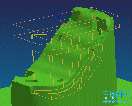

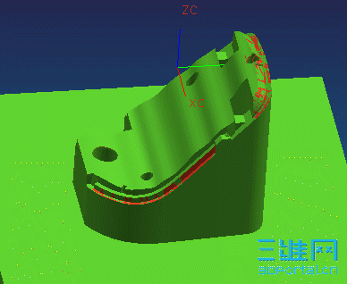

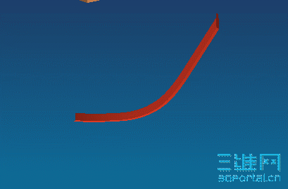

我这个电极拆好后,用“分析-简单干涉-生成干涉体”后,生成电极与模仁接触的面。请问各位大师,用这个电极加工会不会有问题?

这样是对的,红色说明刚刚是你要打的位置。对的。

这样可以?你开的厂?你可以沉默但绝不能误导别人  正确的应该是分析-简单干涉-生成干涉体后弹出对话框:仅面和边缘干涉

我用的是曲面拆的。
9 H, h% a) H  u1 a2 B用实体拆提示的是:仅面和边缘干涉

" `1 C9 r  d8 S我是说:用实体拆好电极后,用分析-简单干涉——生成干涉体,后若提示:仅面与边缘干涉,说明电极是正确的。
- [7 d3 R9 q- V) i) ~用曲面拆好电极,执行分析-简单干涉——生成干涉体,后生成电极与模仁接触的面。我问的是这种状况是不是说明电极拆得有问题。但我觉得这个电极是没有问题的。因为我直接提取的模仁上的面延伸后再修剪成的电极。

楼主多心了!不会有问题的

你把两个实体 设置不同样的颜色 然后把一种做成透明来看 这样一看就知道 没有上面说的那么复杂 不需要干涉检查 如果产品大的话这样电脑反应很慢5 t$ m% J5 j9 q2 f! j# h
