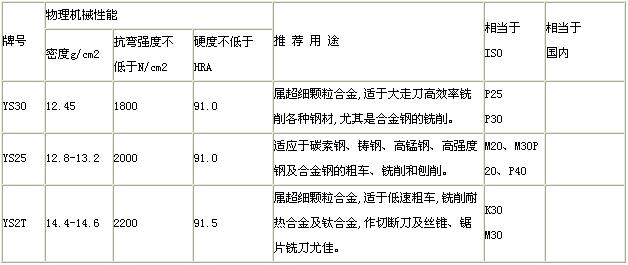

YS25属于什么类型的材质呢 而且在材质又是一个什么的系列??
发表于 2009-9-21 17:38:10 | 显示全部楼层 来自: 中国山东
钨钢,美国牌号,详细如下:

 楼主| 发表于 2009-9-22 09:49:15 | 显示全部楼层 来自: 中国广东广州
YS只是钨钢的牌号 不懂YS是什么意思?????查了很久都不能找到是什么意思??
