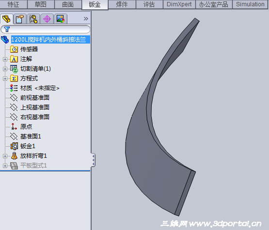

小弟厂里有一台1200L搅拌机,内桶直径1100MM,外桶1200MM,需要用附图(实体图)的斜接发兰连接后焊在一起,该发兰有6块拼接,高50MM,具体见图。前几次用手工计算,总是有些误差,请问如果用SW的钣金功能,得出的下料展开尺寸是多少?请大家指教。多谢!

参考参考!要下班了。画得不太好! 1200L搅拌机.rar (307.2 KB, 下载次数: 50)

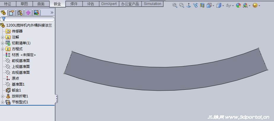

你按中心线不变的原理,来计算展开图好了,还有要看你折弯机的折弯性能,最好的办法就是拿一块板折弯,就算出展开和你折弯后的尺寸差距就可以按这个差距对你的产品进行加减,实际展开尺寸就出来了

嗯,直接用钣金功能建立1/6法兰,再将其展开就可得到下料尺寸了。
