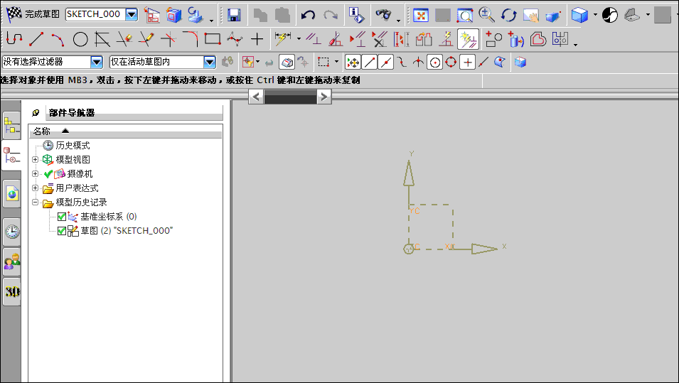

发表于 2009-9-21 22:18:05 | 显示全部楼层 来自: 中国重庆
好像通过变换之后就不是特征了,是曲线,可以通过编辑菜单的复制黏贴特征操作进行变换

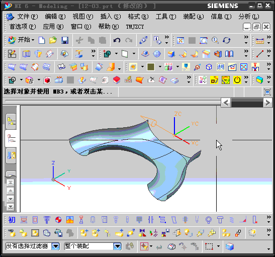

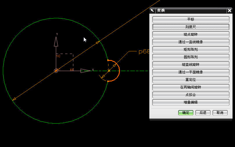

发表于 2009-9-22 08:15:22 | 显示全部楼层 来自: 中国山东济南
楼主这个问题阐述的不是非常清楚,草图内的曲线旋转可以用2#的方法,但在建模状态下旋转草图就不允许了,可以用下述动画中的方法调出如图所示界面,用绕点(线)旋转可以实现草图内部及外部旋转操作,但如果是“移动”而不是“复制”会有警告,毕竟草图是有参的,届时可以根据具体情况处理。
