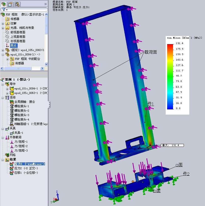

详见附图,附件为09格式。5 y* y- R/ B5 Q% c; H# l$ d
条件:件1与件2通过螺栓联接,件2 b面通过螺栓固定在滑槽内,
* H/ S0 q- \$ r+ j) g; B* o+ F载荷:风压载荷:1200N.m2 (风压面积约为4.335m2,图中省略未画出,全用面为图中红色面)
1 P/ J/ a. C1 h) \0 t0 W8 w# R9 l  t5 ]             人群挤压载荷:1500N.m(作用在1.125m的高处,作用面为图中绿色面)" [0 \4 X7 z- e/ u# }: `
             件1自重约3000N(作用面为图中a面)5 D7 q: v* j2 r1 V) \7 f: N
求解:件1支架的最大应力及位移
3 y, l* G$ I# ]: H( C- N            件2 a面的最大应力+ Q! L- x  l$ Z6 a- X
请高手指教

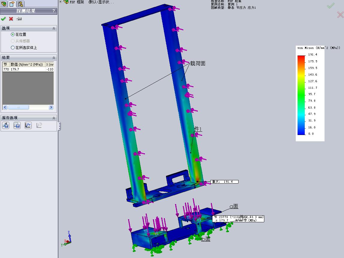

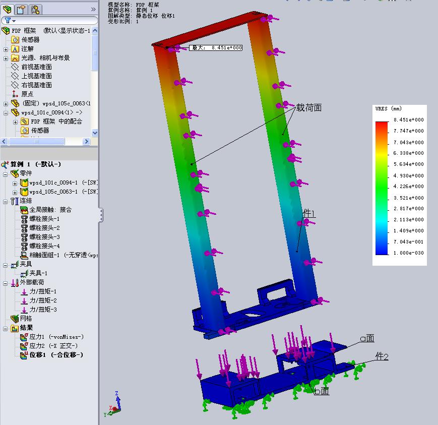

件1支架的最大应力191.4Mpa,位移8.45mm* `0 i! E" Q; N: u1 S
件2 a面的最大应力179.7Mpa(螺栓连接处)
7 ]8 ^- _# Q# B/ \! g9 I网格参数$ @8 R& N, @2 q8 X
整体大小:35.7188mm# ~$ ^5 _, o- n
公差:1.78594mm/ |" z: R. _3 q
螺栓为M24,5.8级,预紧力81.2kN。
# n; w* X* C8 K按我的理解,风压载荷和人群挤压载荷应该选“总数”,而不是“按条目”。8 S1 O6 q% k* @5 a1 E
