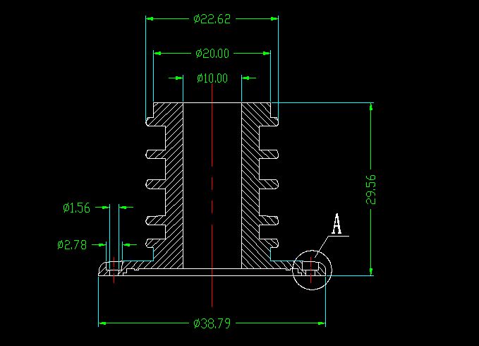

如图所示哈夫式的产品模具结构,行位上有对称2处凹孔(如图:A), 出模的方法越简单越好,相信人们一定能简化它。
. |7 ]! {4 z, U产品1出2,材质ABS
6 `; v6 U! Q) k! T' `要求模具结构简单可靠
Drawing1.rar
23.07 KB, 下载次数: 10

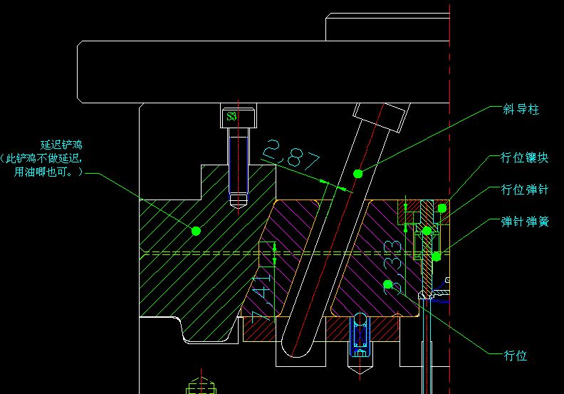

 楼主| 发表于 2009-9-28 20:10:39 | 显示全部楼层 来自: 中国广东广州
行位先弹针再行出,延时铲鸡。
发表于 2009-9-28 22:05:28 | 显示全部楼层 来自: 中国香港
延时铲鸡唔耐用
 楼主| 发表于 2009-9-29 08:37:50 | 显示全部楼层 来自: 中国广东广州
原帖由 laplaplap 于 2009-9-28 22:05 发表 http://www.3dportal.cn/discuz/images/common/back.gif
7 F6 g, a4 w6 t8 n( h! M1 O  n 延时铲鸡唔耐用
- G! w1 A" R3 h4 ^- j0 \, h. b! t
* ^, Y( {* E1 `% S3 M/ o. V要耐用就要热处理

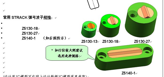

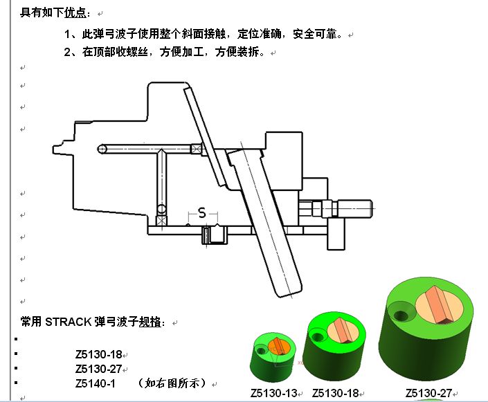

这种结构的延时滑块不知应用在大型滑块上能否可靠?有一次做模想用又没敢用。
 楼主| 发表于 2009-10-12 11:51:16 | 显示全部楼层 来自: 中国广东广州
回复 5# chaseeker 的帖子
放心使用,大滑块情况下你把圆型斜导柱改为方型增加强度即可。
发表于 2009-10-12 13:43:52 | 显示全部楼层 来自: 美国
原帖由 chaseeker 于 2009-10-11 14:28 发表 http://www.3dportal.cn/discuz/images/common/back.gif
  y; u4 o$ \7 N# B* P/ i这种结构的延时滑块不知应用在大型滑块上能否可靠?有一次做模想用又没敢用。
6 U0 l) U# |4 C% \大的滑块可以改成方形导柱,如果太宽,可以用两个,在滑块两侧一起作用,如果空间够的话也可以改成油缸结构的。
发表于 2009-10-12 13:47:37 | 显示全部楼层 来自: 美国
我看你发的图纸中滑块一般都是采用弹簧顶珠限位的,不知道这种结构是否稳定,你们使用过程中有没有出过问题?特别是批量大的产品,如果采用这种结构会不会失效?
 楼主| 发表于 2009-10-12 18:00:00 | 显示全部楼层 来自: 中国广东广州
回复 8# guxing2417 的帖子
谢谢孤独兄指出不足之处,采用弹簧顶珠限位,寿命不长。建议采用如图:
