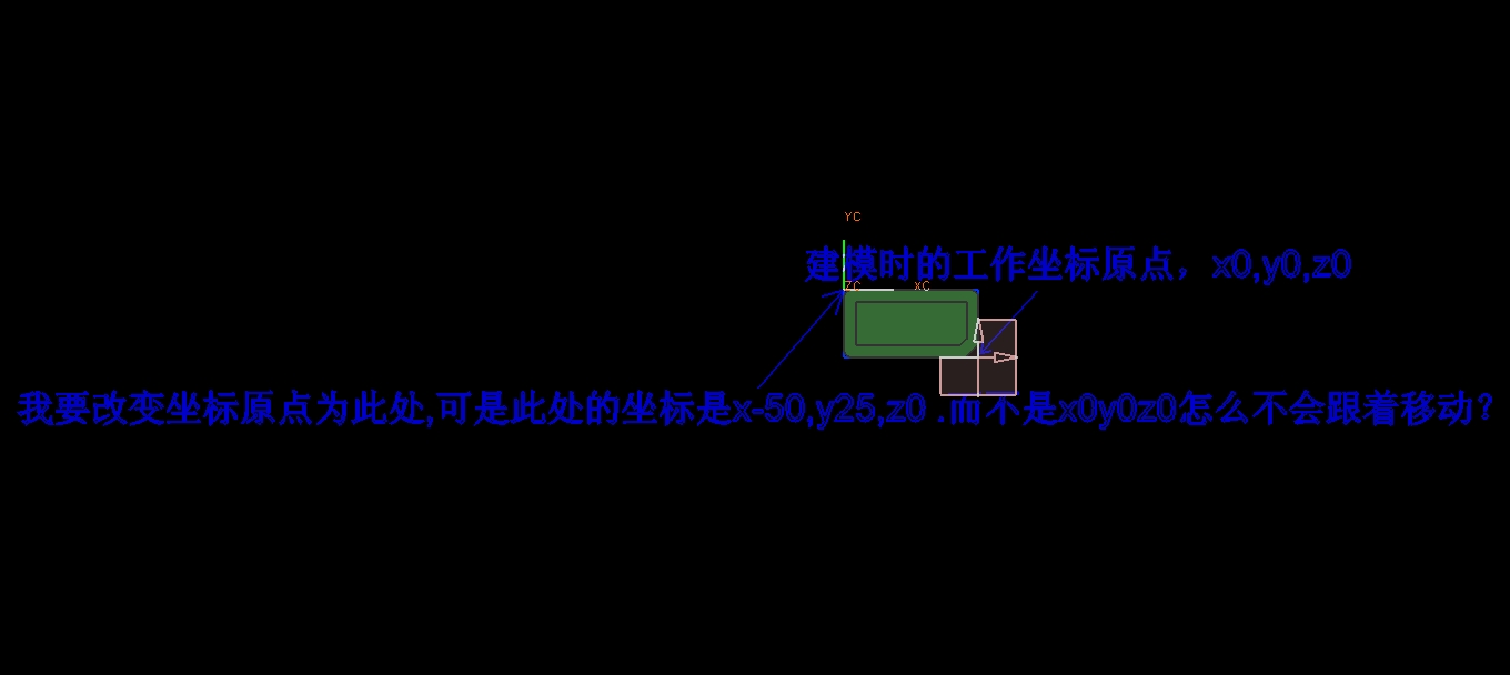

21.jpg 请问坐标系怎样确立?在这先谢了!!!

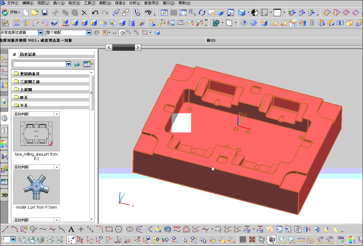

发表于 2009-9-21 23:51:02 | 显示全部楼层 来自: 中国北京
很简单,只要设回到绝对坐标即可
beyond2009 + 3 应助

技术团队的同志就是热心!动画做的很好!够清楚!LZ的意思好像不是说这个,好像是说坐标移动了但XYZ不是0位?其实UG的坐标很多刚学的人都搞不清楚,我刚学的时候也是一样!UG分为工作坐标,加工坐标,绝对坐标!而绝对坐标永远是X0Y0Z0,不会变!工作坐标就不一样,它移到哪里就在哪里工作,所谓:“工作坐标”但它的坐标不会是X0Y0Z0! 3 y6 s; T5 k5 c. E: a
     不知我解说的是否正确?还请技术团队的同志确定!谢

发表于 2009-9-22 18:29:48 | 显示全部楼层 来自: 中国北京
CAD主要有两个坐标系:
* t9 u5 m" P+ Y1 D1: 绝对坐标(是不可以移动也是说固定的)
: v5 J' Y* p, B( `7 _2:工作坐标系(通过适当的操作是可以任意移动的)
9 U- z' n& F( b4 w$ P- P9 L# H) K        UG中可以保存很多个工作坐标系,可以任选一个当前工作坐标系.任何图素都是围绕当前工作坐标系而建立.做图时一般先确定图形的中心原点,将这个原点与绝对坐标系原重合以便于整体的构图思路
