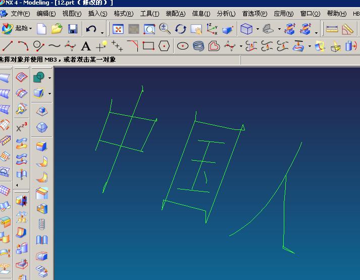

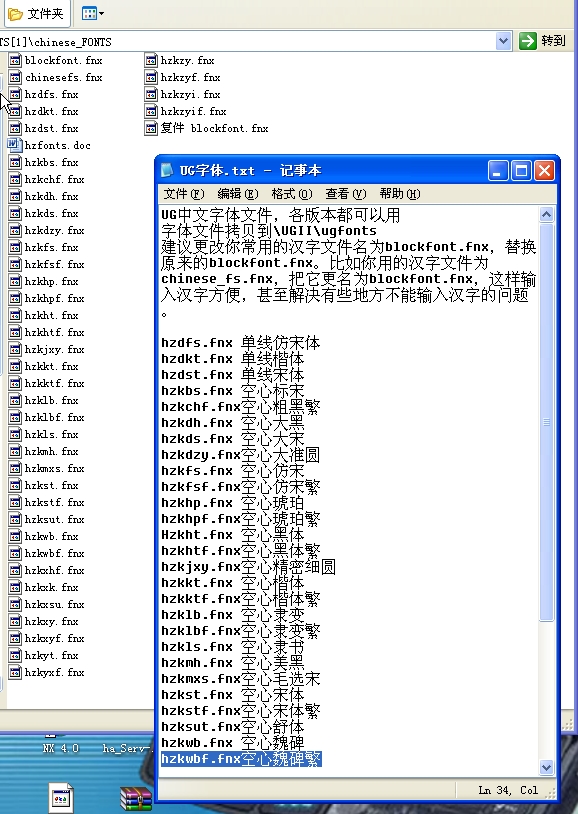

菜鸟想问下大侠们,在UG建模环境下怎么写中文简体字了?我怎么搞也写不了,主要是想写好转成IGS到别的软件里去,大家有好方法写出来吗?我下了中文字体库,装了也不好用,不知道是不是哪里没搞好,我下的中文简体字库如附件所示了。
发表于 2009-9-22 09:47:00 | 显示全部楼层 来自: 中国广东东莞
你不是写出来了吗??2 _) N: r0 ^9 H( R$ ^! t: [, M; c
, u5 A$ g; q. b, ~8 l( ^& g! A* I
另外说一下,你下的那些字体是制图模块下用的,建模模块是用windows里的字体就可以了.
beyond2009 + 2 应助

1 o) ]- d9 }! i+ t2 a& ^建模也可以的。。
发表于 2009-9-22 12:29:18 | 显示全部楼层 来自: 中国重庆
建模也可以写字吧,只是是样条曲线

发表于 2009-9-23 09:28:01 | 显示全部楼层 来自: 中国广东东莞
不知你要的是不是这种效果..

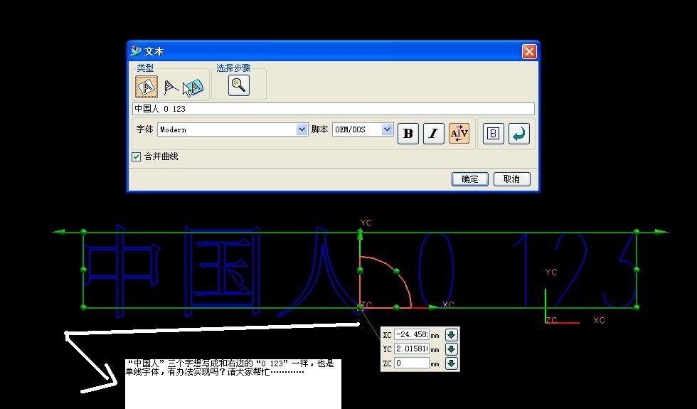

 楼主| 发表于 2009-9-23 11:14:13 | 显示全部楼层 来自: 中国山东青岛
楼上的高人,正是这样的,能转IGS出去吗?请指点!先谢谢了!好像是用外挂写的,

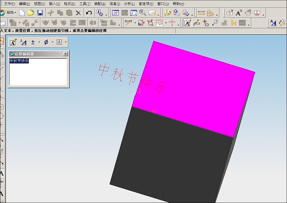

发表于 2009-9-24 14:18:50 | 显示全部楼层 来自: 中国上海
进入制图--视图---显示图纸页,利用注释编辑器就可以写字了,不过这样写出的字在制图中投影视图时不能显示的。要是想在制图中也能显示出来需要用另外一种方法,还有这种方式写出的字是不添加到草图中是不能随意拖动的。

发表于 2012-12-28 20:30:22 | 显示全部楼层 来自: 中国浙江台州
他们都不懂,做加工的才知道。我们要的是文本中文单线字体,并不是要注释里面的。
