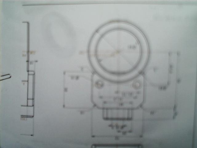

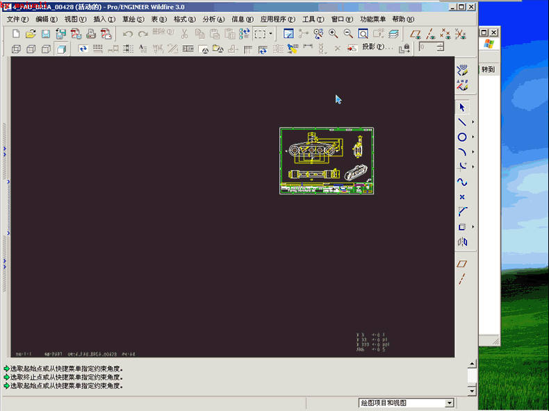

发表于 2009-9-22 15:20:18 | 显示全部楼层 来自: 中国广东广州
这个是需要设置打印坐标的,默认当然不行啦

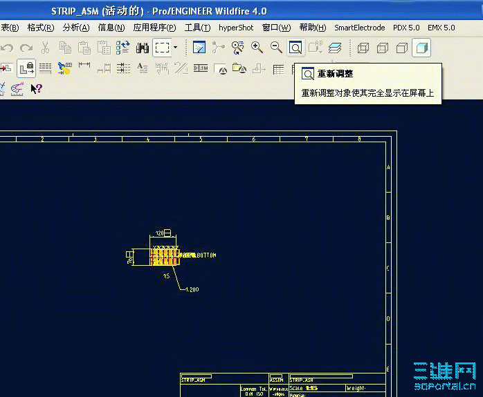

发表于 2009-9-22 15:49:09 | 显示全部楼层 来自: 中国广东东莞
打印
打印之前先点一下那个重新调整,视图就在中间了,再选打印,在打印选项里选与你想打印打纸一样大小的纸张
发表于 2009-9-22 17:47:55 | 显示全部楼层 来自: 中国北京
这是因为你用的图纸不规范。应该调整一下出图比例:如90%;多试几回即可。

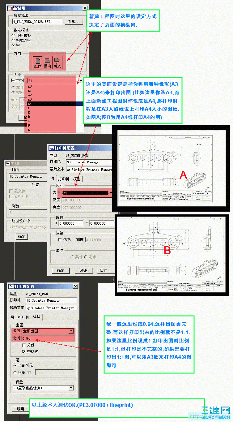

4 N0 Z4 F; Y9 K% G, G" N打印之简单设置(笔记)1  (Ivproe.com的高手kingmax)
, Q! f* H% {  E& [申请:因为本人对打印设置的错误理解,给大家带不便深表歉意,贴子以经更新....2007.5.11
1 W/ V% E% l3 ]$ t- W3 `! ^打印参数可谓一堆一堆,搞了这久还是没能全懂,索性简单来试试
0 x, \5 `& q$ M% `2 J, t  T说明:config.pro中全部打印参数我只用了一个<指定笔文件的路径>,然后配置下笔文件就好了。3 y. H( O$ _( E7 o1 y
步骤:# r/ J" F0 j$ w! ?
1,config.pro:pen_table_file x:\x\table.pnt$ Y! Z4 y0 o( _1 _! _
2,x盘x目录中建table.pnt
  {. Q# R8 J  L+ R/ V!-----table.pnt内容--------  e0 W6 @; n1 G0 I! A2 _
pen 1 thickness 0.022 cm;
2 N+ n% [0 Q, |3 F/ b8 ^pen 2 thickness 0.012 cm;
9 h0 t% b) U% Cpen 3 thickness 0.010 cm;
2 ^# p; F* ^9 E( B/ R7 p: wpen 4 thickness 0.012 cm;
7 d6 l0 q3 d3 Y4 ?0 v; ypen 5 thickness 0.022 cm;. N4 r" K3 d& ~) `+ I
pen 6 thickness 0.010 cm;) _3 T% Z: L, F; s/ n
pen 7 thickness 0.010 cm;% y% \+ u, Y1 W8 o
pen 8 thickness 0.012 cm;, U" ^" E& ^* [" j8 {
$ Y: ~, H/ y: x. A" J好处:可以随意更改图元颜色不影响打印粗细5 j; Q' i, p. v3 Q- {3 D) H
pen # pattern values units; thickness value units; color values; <color_name>;& e' N, M  \3 r. W- X
pen #(笔号) pattem(指定偏距) values(偏距距离) units(单位cm:厘米,in:英寸);(分隔符)color(打印色彩输出)  values(颜色值:RGB二进位0到1空格分开);(分隔符)<color_name>(与系统指定给特殊图元类型的缺省:不甚理解). K" l& b# @, @9 t3 c1 }4 O
例:pen 5 pattern 1.0 0.1 0.5 .01 in; color 1.0 0.0 1.0; drawing_color
  ?- M3 g' t3 b/ D, g! h% n请对应下图调整打印粗细 工程图之打印预览3.gif
7 g4 J' X& ?3 y5 y' U4 p8 L& [: B) p$ J% G0 l1 K
[ 本帖最后由 hhq426 于 2009-9-22 17:49 编辑 ]
