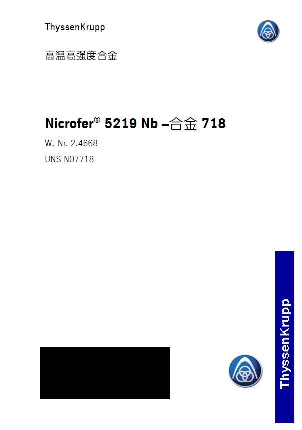

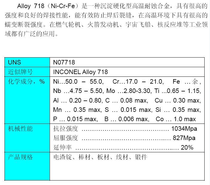

发表于 2009-9-22 14:02:01 | 显示全部楼层 来自: 中国江苏南京
蒂森克虏伯关于镍合金718的详细产品说明及规格性能要求,中文!
alloy_718_中文版.pdf
233.38 KB, 下载次数: 28
wwjxgz + 3 应助
