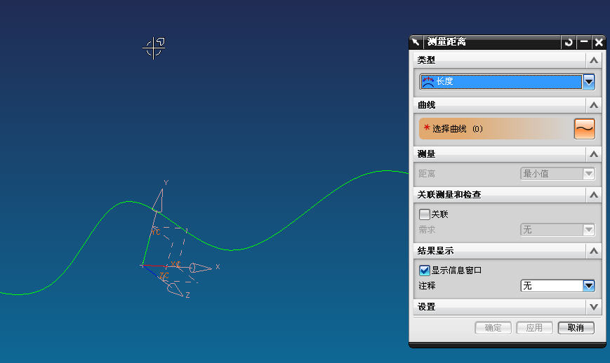

ug5.0里的曲线长度在那里
发表于 2009-9-22 11:11:21 | 显示全部楼层 来自: 中国山东济南
在分析---“测量距离”(也可以在实用工具条里找到该命令)命令下拉选项中可以找到,如图:
 楼主| 发表于 2009-9-22 14:08:22 | 显示全部楼层 来自: 中国江苏南京
谢谢,但是我问的不是这个命令
我在UGNX5.0的书里看到有个   曲线长度  的命令,可以修改已经画好的曲线的长度,不是测量距离的命令
发表于 2009-9-22 14:22:48 | 显示全部楼层 来自: 中国山东济南
编辑曲线里的“曲线长度”,可以在“编辑曲线”工具条里找到,也可以在“编辑---曲线”菜单中找到。
