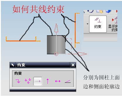

怎么让直线和回转体边约束为共线?边为什么选择不上?

没有办法直接约束,横向可以用尺寸约束(标注尺寸为零),竖向标注回转中心尺寸;或者提取轮廓曲线后再约束,然后删除提取线。

正解,不过抽取了曲线再删除,好像参数就没了,可以转化成参考线

最好是用尺寸进行约束吧...

把想要添加约束的圆柱的边做投影曲线投影到草图里,再加几何约束应该就可以了

谢谢了,不过我一直用尺寸约束的,好像solidworks和catia可以直接约束,ug有些问题!
