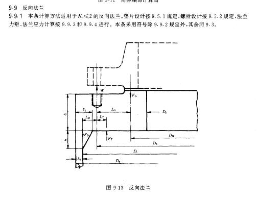

最近在一个资料上看到一个反向法兰,我对这个东西没概念,那位大侠能提供关于反向法兰的图片或相关标准。先谢谢了!
发表于 2009-9-22 14:35:06 | 显示全部楼层 来自: 中国上海
GB150-1998《压力容器》中有反向法兰。
天际孤帆 + 2 谢谢贴图应助。
发表于 2009-9-22 15:13:59 | 显示全部楼层 来自: 中国山东淄博
另一端相配的法兰就叫反向法兰,如泵用的反向法兰多是板式的,反向法兰后面再焊接管路。
天际孤帆 + 2 技术交流。
 楼主| 发表于 2009-9-22 15:26:30 | 显示全部楼层 来自: 中国江苏苏州
谢谢回复!是实线标注的吗?有实物图片的帖几张出来,我在网上搜半天没找到实物图片。

发表于 2009-9-23 12:57:36 | 显示全部楼层 来自: 中国上海
原帖由 wjxwin2006 于 2009-9-22 17:09 发表 http://www.3dportal.cn/discuz/images/common/back.gif
/ M- W  P, r7 N& U0 Q# H还是没看明白什么是反向法兰。
6 v/ C2 ^1 U, O( m* \7 j
" w- o- J+ i  [: k一般法兰的螺栓在管子外面(螺栓孔中心圆直径大于管子外径),而反向法兰的螺栓孔中心圆直径小于管子外径。也可以说,反向法兰的法兰盘是在管子里面的。(2楼图中的实线表示的法兰)

发表于 2009-10-18 18:47:44 | 显示全部楼层 来自: 中国广东佛山
我还是第一此听说有此一说法。也没明白反向法兰是什么样。2楼的图安装螺孔并没有在6楼说的管里面啊?
发表于 2009-10-19 08:49:56 | 显示全部楼层 来自: 中国山西太原
与设备筒体的法兰相对安装的法兰就叫反向法兰,在GB150《钢制压力容器》中第9条第9款就是叙述反向法兰的。
5 O2 K, [4 h) {  Q# B: a, L如2楼的图,下面的大法兰就是与设备筒体相连的法兰,上面用虚线画的就是反向法兰。
